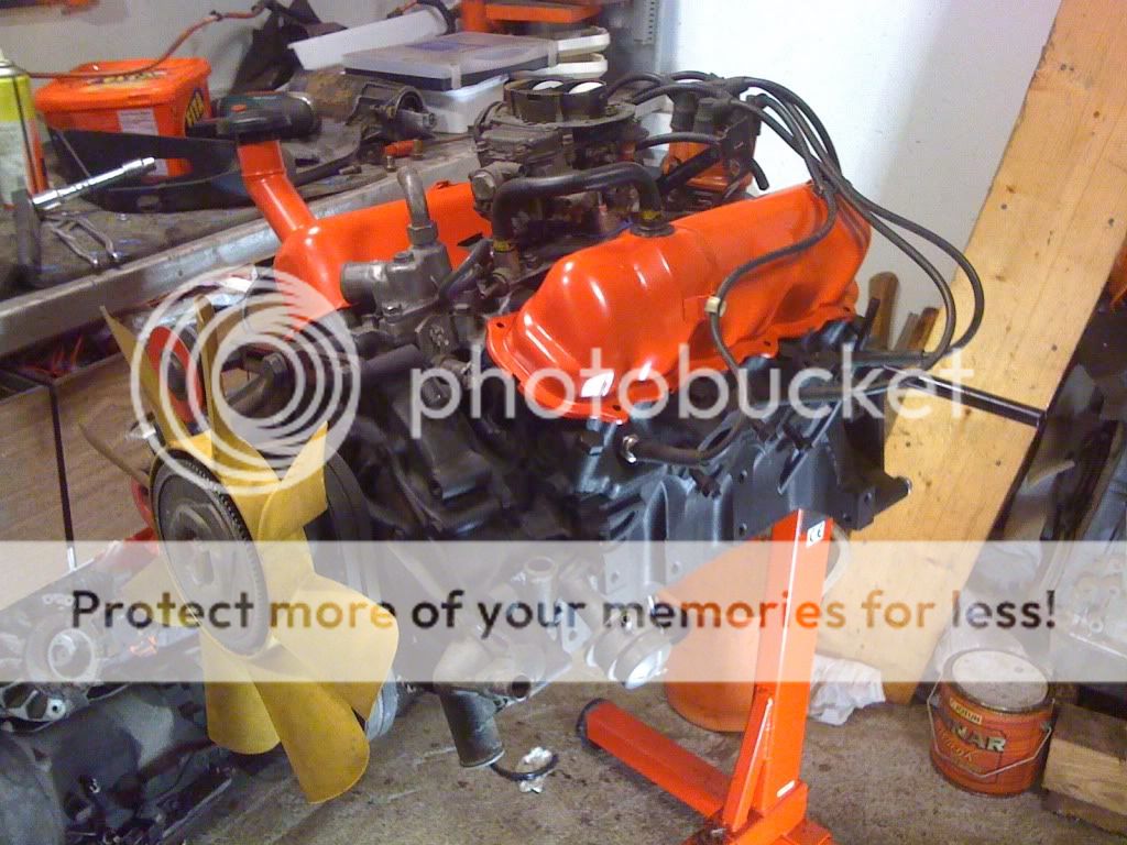

Auditq100 Skrevet April 6, 2010 Forfatter Rapporter Share Skrevet April 6, 2010 (endret) Når du sier det med ventil fjær talerken så regner jeg med at de er de 'skivene' som holdet fjærene nede? Jeg skal snakke litt med han karen som selger bilen. Om jeg får med 2.8 motoren så overhaler jeg den.. og setter den i senere :) Den skal brukes til førstebil så tenkte litt på bensinforbruket men regner med det skal gå greit. Får bilen for 6000,- ny lakk. Endret April 6, 2010 av Auditq100 Siter Ford Granada 2.8 GL Lenke til kommentar Del på andre sider More sharing options...
