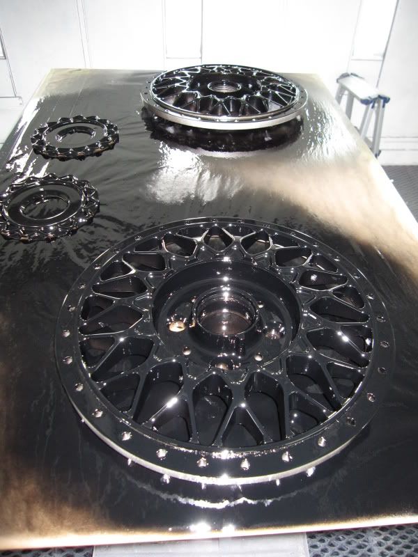

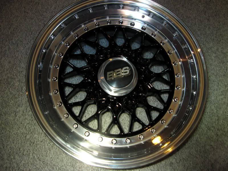

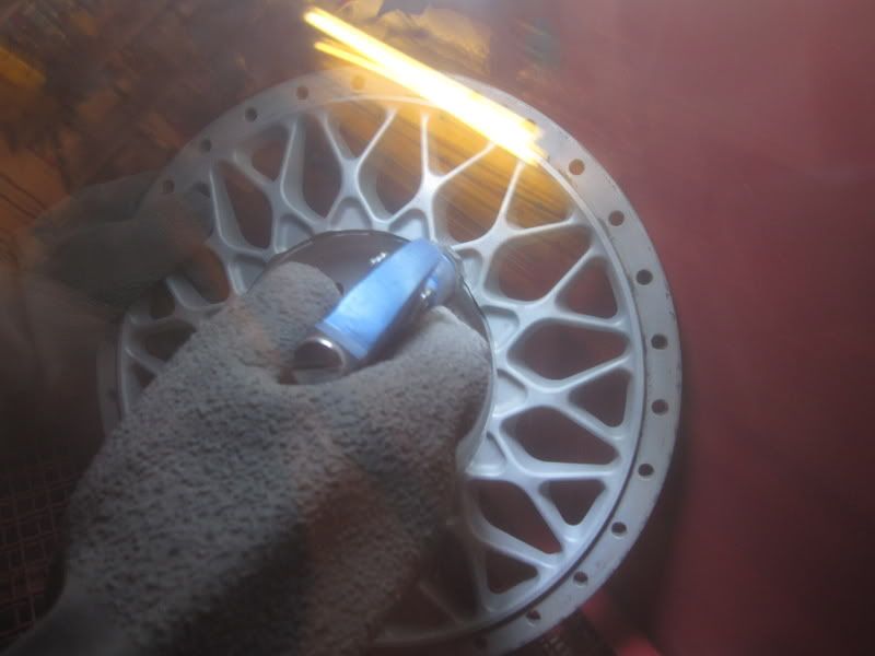

Darty Skrevet Mars 14, 2010 Rapporter Share Skrevet Mars 14, 2010 På mine var det nødvendig med sandblåsing. BBS RS er vanskelig å komme til å pusse bra overalt, spessielt når lakken hadde løsnet/flasset enkelte plasser. Sandblåsingen: Ferdiglakket: Montert: ;) Siter 1973 Pontiac Firebird 2007 VW Passat 2.0 TDI [X] 1961 VW Boble [X]1983 VW Golf MK1 OldSchool [X]1988 VW Golf GTI 16V Lenke til kommentar Del på andre sider More sharing options...
random4k Skrevet Mars 14, 2010 Rapporter Share Skrevet Mars 14, 2010 Dette ble nice. Ser ut som en skikkerlig skitt jobb å montere sammens felgen igjen. hehe Siter Lakkerer i alle farger og nyanser, men helst svart! Lenke til kommentar Del på andre sider More sharing options...
