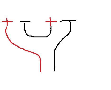

audiman Skrevet Oktober 3, 2009 Rapporter Share Skrevet Oktober 3, 2009 Har Alpine type r 2x2ohm som er koblet slik. hvor mange ohm er de koblet i da? Siter pi21/pøl i Brei Lenke til kommentar Del på andre sider More sharing options...
todleif Skrevet Oktober 3, 2009 Rapporter Share Skrevet Oktober 3, 2009 Er seriekobling, so det blir 4ohm Siter Bilforumet.noModerator: Bilpleie - Bilstereo -2003 Volvo S60 2.4D-1981 Porsche 911 Turbo Lenke til kommentar Del på andre sider More sharing options...
audiman Skrevet Oktober 3, 2009 Forfatter Rapporter Share Skrevet Oktober 3, 2009 hvordna ska man koble for å få di i 2 ohm? Siter pi21/pøl i Brei Lenke til kommentar Del på andre sider More sharing options...
Morel Skrevet Oktober 4, 2009 Rapporter Share Skrevet Oktober 4, 2009 hvordna ska man koble for å få di i 2 ohm? Et DVC2 (Dual Voice Coil) Ohm kan kun koples i 1 Ohm eller 4 Ohm. Mvh Pål Siter Lenke til kommentar Del på andre sider More sharing options...
audiman Skrevet Oktober 4, 2009 Forfatter Rapporter Share Skrevet Oktober 4, 2009 ja mene 1 ohm Siter pi21/pøl i Brei Lenke til kommentar Del på andre sider More sharing options...
todleif Skrevet Oktober 4, 2009 Rapporter Share Skrevet Oktober 4, 2009 For å få 1ohm, må du parallellkoble spolene. http://www.bilradiospes.no/index.php?aID=39&ids=artID Har 1 stk sub? Tåler forsterkeren den låge lasten? Siter Bilforumet.noModerator: Bilpleie - Bilstereo -2003 Volvo S60 2.4D-1981 Porsche 911 Turbo Lenke til kommentar Del på andre sider More sharing options...
