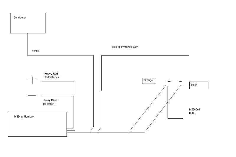

-Veritas- Skrevet August 26, 2009 Rapporter Share Skrevet August 26, 2009 Hei, Har nå fått pakken min med MSD tenningsboks og coil. Har koblet det opp med koblingsskjemaet jeg fikk med, men fikk litt problemer. Når jeg har tenningen på, så får jeg ikke strøm til coilen. Fant ikke noen måte å måle på tenningsboksen om jeg har strøm til den, men den er koblet rett på batteriet, så den burde ha strøm. Er det jeg som har koblet feil, eller er det boksen min som ikke funker? Red to swtiched 12V - Den koblet jeg innpå den originale + kabelen som var på coilen. Den går vel på tenningslåsen. Siter '83 240GL Solgt! Veritas' '75 242 L Solgt! -Veritas-: '76 Volvo 242 L Turbo Lenke til kommentar Del på andre sider More sharing options...
