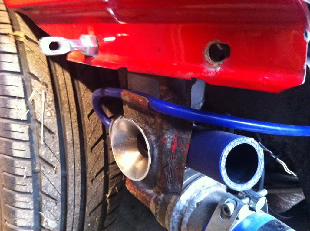

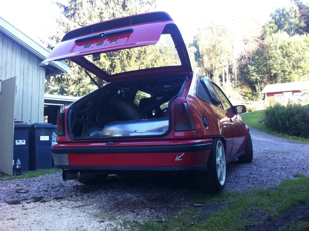

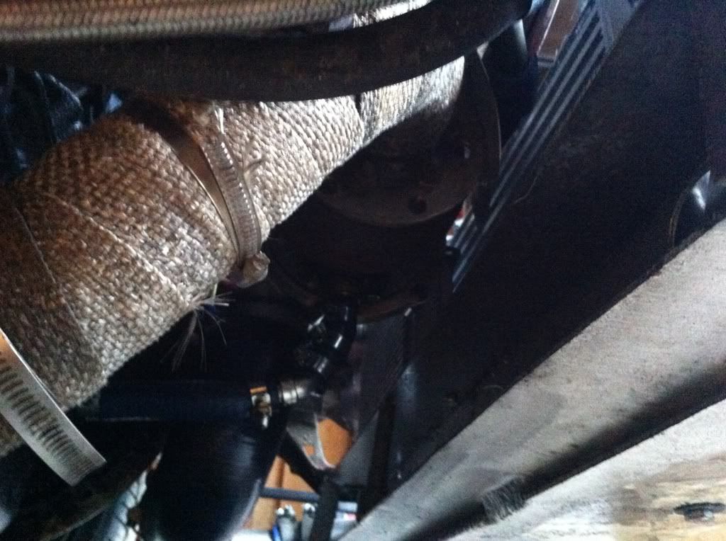

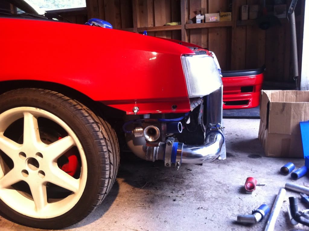

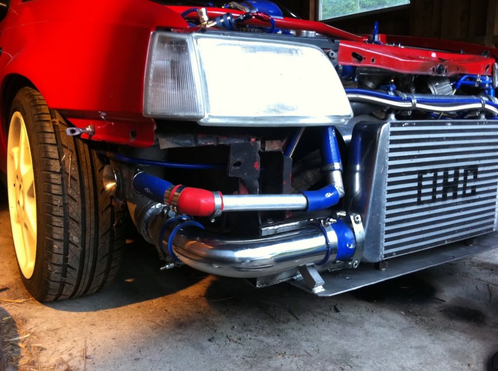

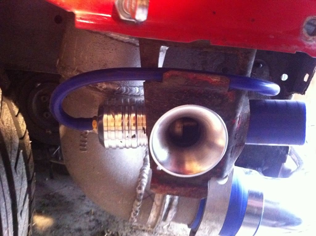

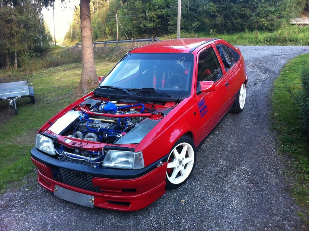

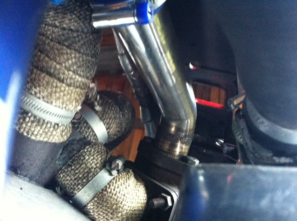

Ja da fikk jeg en liten rastløshet over meg og måtte finne på noe, da tok jeg like godt og forlenget røret til den eksterne wg`en og satte den ut mot siden under skjermen, blir hull ved støtfangeren, så da går eksosen ut derfra :D Altså med andre ord Screampipe ;)

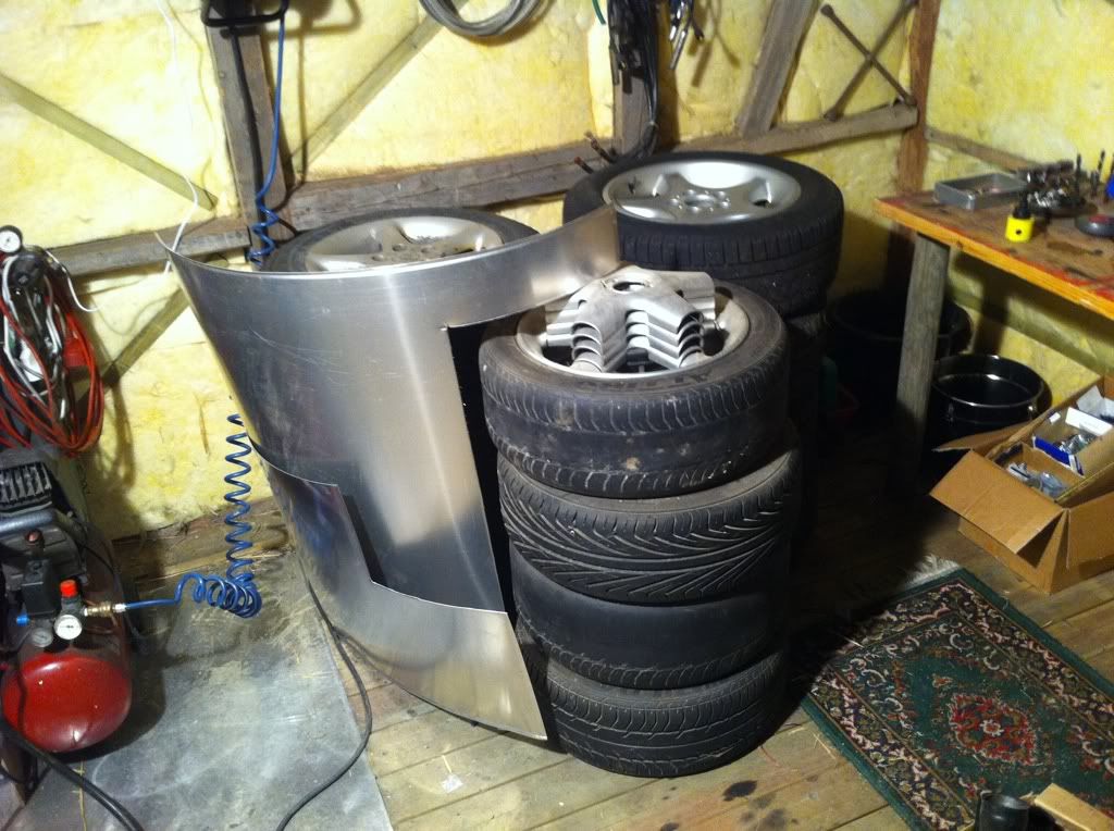

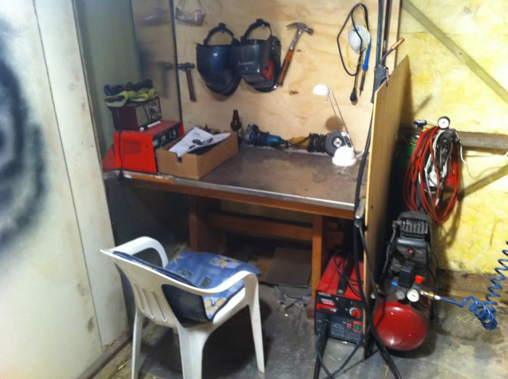

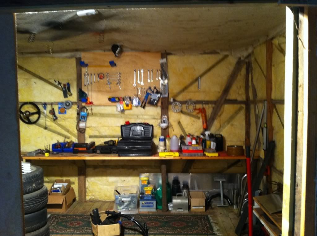

Verkstedrommet ved vognskjulet :)

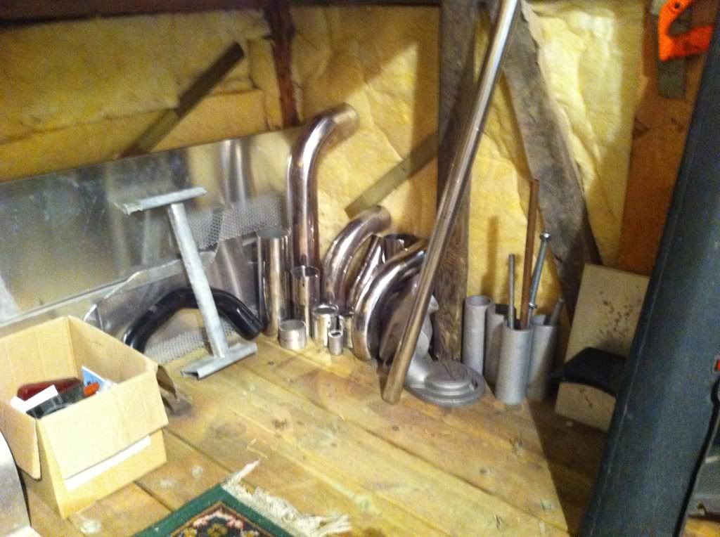

rørbiter er godt å ha :)

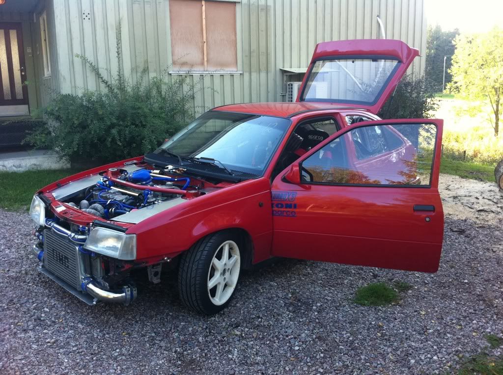

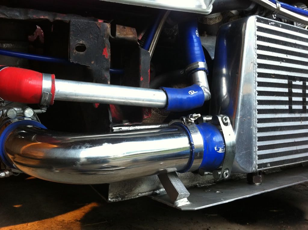

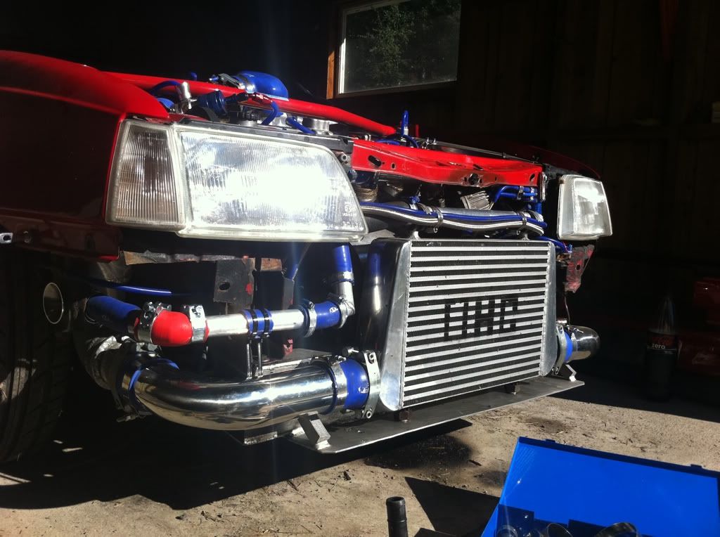

Nei mange mener dette er dumt fordi den kan gå duken pga av trykket, men her har også skrufingra også vært, har gjort endel forbedringer ved å bytte endel plastdeler inni den med aluminium og satt den i sammen med skikkelig guffe, har kjørt den med trykk opptil 1.5 bar og har hatt den samme i 4 år nå. En ting til er at man mener at det blir feil måling da, men der er jeg uenig for det er jo den siste lufta før innsuget som er viktig og registrere ikke den første som IKKE inneholder trykk, da sender jo den beskjed for tidlig og motoren VIL få for lite bensin, dette er ikke bare kanskje men 100% Så jeg har den der hvor trykkluften blir registrert som "MAKS" og da presser hjernen seg selv til grensen, videre har jeg gjort egne ting for å holde bensin oppe sammens med lufta, så jeg ikke har stempler som ser ut som softis som har vært i solen for lenge. Dette har fungert topp hos meg, så bryr meg lite om andres teorier ;) Litt sta er jeg, men jaggu glad for det om jeg må feile litt mere enn andre, da har jeg hvertfall gravd dypt for å finne en god løsning!
kontakt på: 46809400
Kaddis-Racing
Hehe! Viste det var en god grunn :) Har bare alltid hørt at den ikke skal være på trykksiden pga. den kan bli ødelagt, men det har du jo fikset så da skal jeg ikke henge meg opp i det :)
