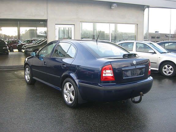

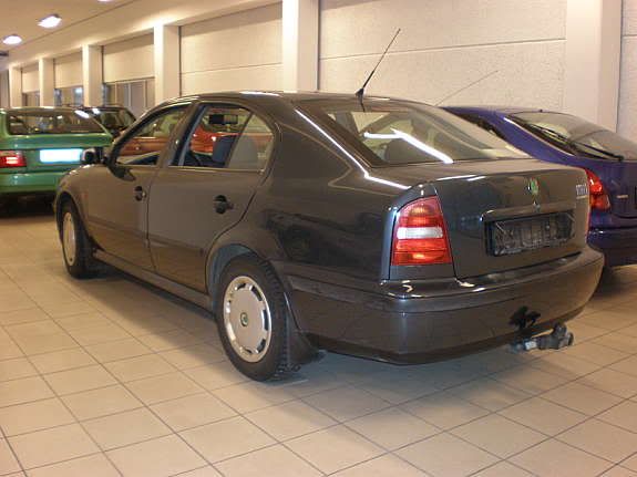

Mikael1977 Skrevet Mai 25, 2009 Rapporter Share Skrevet Mai 25, 2009 Må si at formen ser veldigt lik ut, men så kan det være noe med koblingene. Gammel 97-00 Ny 01-05 Jeg hadde ikke tatt sjansjen :D /M Siter Octavia vRS http://www.rsklubben.se Lenke til kommentar Del på andre sider More sharing options...

cosworth87 Skrevet Mai 25, 2009 Rapporter Share Skrevet Mai 25, 2009 For det første en møller/skodaforhandler BØR ikke vite dette.. da når fabrikken som designer disse bilene å LexCom som lager ETKA til disse bilene. tar de ikke hensyn til at når den utdaterte ->01 modellen blir gammel. ønsker barna å montere 01-> baklamper. heller en 01-> RS frondt for den saks skyld. det finnes ikke MÅL på karosserideler whatsoever. Verste jeg vet er kunder som kommer innom evt ringer å skal vite ditt å datt som vi egentlig har 0 forrutsettning for å vite.. Men. nok om det. heldigvis har man litt videre innteresserte delearbeidere i møller. som f.eks meg. å jeg vet at 01-> og ->01 baklampene går om hverandre... er ikke 110% sikker ang pæreholderen men kan sjekke i morgen.. Men. for ALL del. IKKE søl til bilen din med det TJAFSET der..... Siter 2012 octavia 2.0 tsi RS x)2007 Octavia RS x)2009 Skoda SuperB x)05 octavia tdi. 96 Astra F2.016v CDX. 94 Omega B 2.0,16v automat. Omega B 2,5v6 automat Citroën Saxo VTS.Octavia 04 1.9tdi "RS". 96 Omega b 2.016v. Lenke til kommentar Del på andre sider More sharing options...
Skodaracing Skrevet Mai 25, 2009 Rapporter Share Skrevet Mai 25, 2009 De 01> lampene passer på eldre modeller,kontkaten passer i begge pæreholdere,men du må også bytte dekselet under lampa,da det er forskjellig høyde på de. Siter 2001 Skoda Octavia Elegance 1,8T 4x4, 1965 Buick Skylark 2dr HT, 1981/1982 Skoda 105L (prosjekt) http://www.bilforumet.no/skoda/215354-skoda-105-a.html "Lille Gul" http://www.bilforumet.no/annet-bilrelatert/213207-kids-ride.html Lenke til kommentar Del på andre sider More sharing options...
