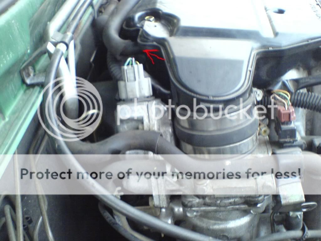

Naturd Skrevet November 15, 2008 Rapporter Share Skrevet November 15, 2008 Hei, Har sett meg grundig lei av at motoren soter ned innvendig pga. EGR-systemet. Tenkte å blende hele greien. Se vedlagt bilde; Er dette innsuget til EGR-systemet? Fant ikke ut av hvilken slange som er den rette. (Det begynte å regne kraftig, så jeg måtte gi meg i dag.)Motoren er en Mitsubishi 1.8 GDI fra 2000. Har lenge hatt problemer med dårlig tomgang, fault emission lyset kommer på av og til, mister motoreffekten helt noen ganger når motoren ligger på 1500 til 2500 rpm, og må gi mer gass for at den skal komme. Når den kommer over 2500 går det meget meget bra! Dette er en spøkelsesfeil, for dette oppstår IKKE hver dag! Motoren er frisk og drar godt når feilen ikke er der. - Skiftet lambdasonde til type biltema. (Fulgte ikke med koblingsskjema men er ganske sikker på at den er rett koblet.) - Nye platinaplugger, luftfilter, helsyntetisk olje. - Rengjort spjeldhus og spjeld. (Der var det MASSE sot!) - Rengjort "nettingen" på luftmasse måler med elektrorens. - Ikke sjekket katalysator enda. (Håper den er hel). Har koblet ut batteriet noen ganger og latt bilen stå 10 min. på tomgang for "å lære tomgang" på nytt. Motoren er da som en drøm i noen dager før problemet dukker opp igjen. Har funnet ut at jeg ikke er alene om å oppleve problemer med sot og lignende på GDI. Noen som har noen flere råd om hva som bør sjekkes og hva som kan gjøres? Se vedlagt bilde, EGR?? Siter Colombia Es Passion Colombia Es Passion Colombia Es Passion http://www.youtube.com/watch?v=pXtvGsYS0UM Lenke til kommentar Del på andre sider More sharing options...
Einar Skrevet November 22, 2008 Rapporter Share Skrevet November 22, 2008 Det der er spjeldet, kikk etter rustne koblinger og alu-rør på innsugsmanifolden, bytt ut pakning med stålplate og prøv. Siter Bilforumet.noÆres Super Moderator `84 Ford Granada 2.3 L Turnier`92 Ford Scorpio 2.9 GL Lenke til kommentar Del på andre sider More sharing options...
