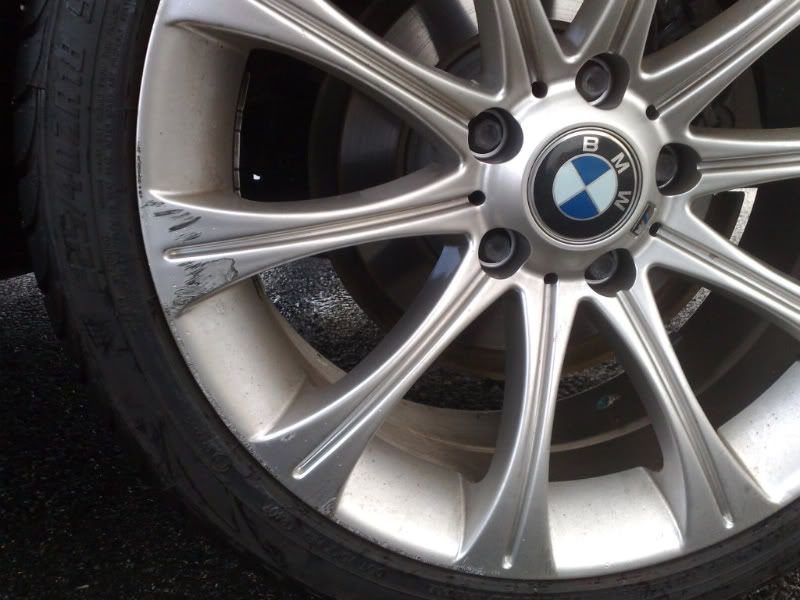

Werable Skrevet Oktober 24, 2008 Rapporter Share Skrevet Oktober 24, 2008 Tittelen sier vel det meste... Noen som har gode tips til hvordan dette kan fikses på best mulig måte. Siter Lenke til kommentar Del på andre sider More sharing options...
DJ RS2 Matrix Skrevet Oktober 24, 2008 Rapporter Share Skrevet Oktober 24, 2008 du får eit alu rep sett kit som inneholder sparkel og div så er det berre å slipe ned å lakke felgene det er ein fordel med avbalangsering etter på Siter BMW E36 318I Bimmers.no <--> Hemorini <--> Schmiedmann <--> Gs bildeler <--> Koed Lenke til kommentar Del på andre sider More sharing options...
