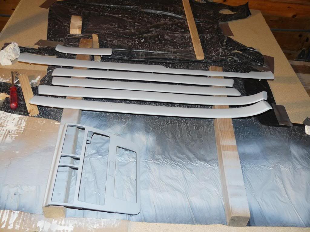

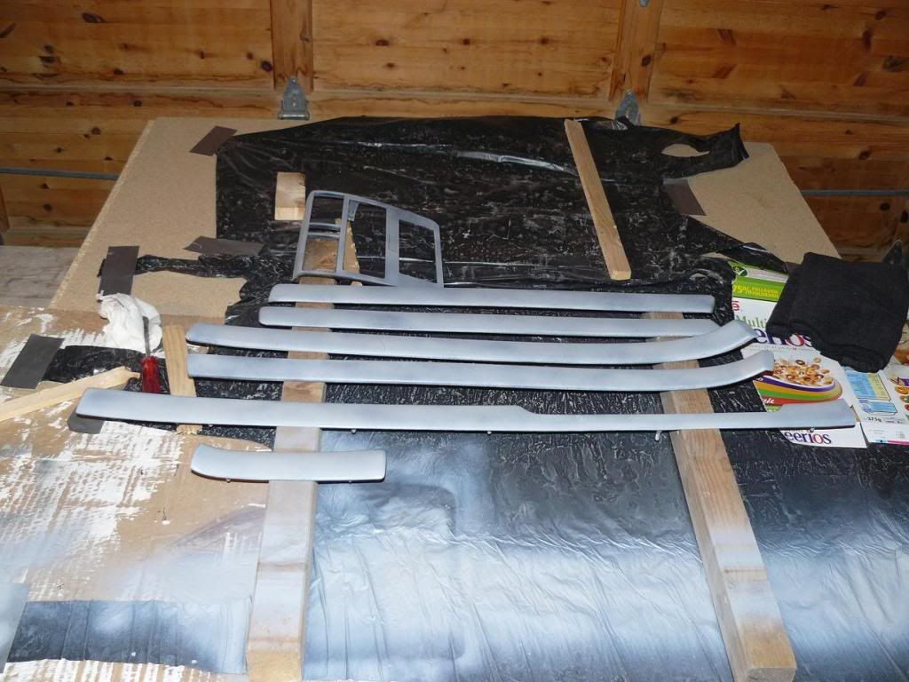

har hatt på to lag med plastikkprimer og et lag med gunning. Skal ha på et lag til med grunning tenker jeg også 2 med lakk :)

listene i dørene var ganske enkle å få ut, måtte bare ta av hele dørdekslet og vippe av noen klips på baksiden. I dashen var det litt værre for der var det metalklips som satt no jævlig pluss at det er en du ikke kommer til, så jeg bare stakk en skrutrekker i mellom lista og dashen og lirka ut lista(flaks at lista ikke brakk;) ). Ramma rund radio og ac var veldig enkelt, var bare to skruer ved siden av radion.
Blir kanskje litt mye jobb, men det blir vel verdt det:m'm:

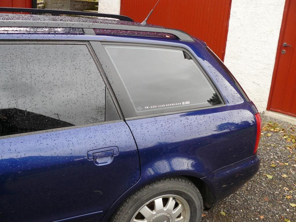

Fikk også på et klistremerke istad:)

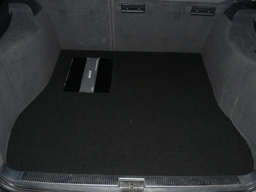

Har også snart trekt opp igjen gulvet i baggasjerommet:) bilde kommer seinere
