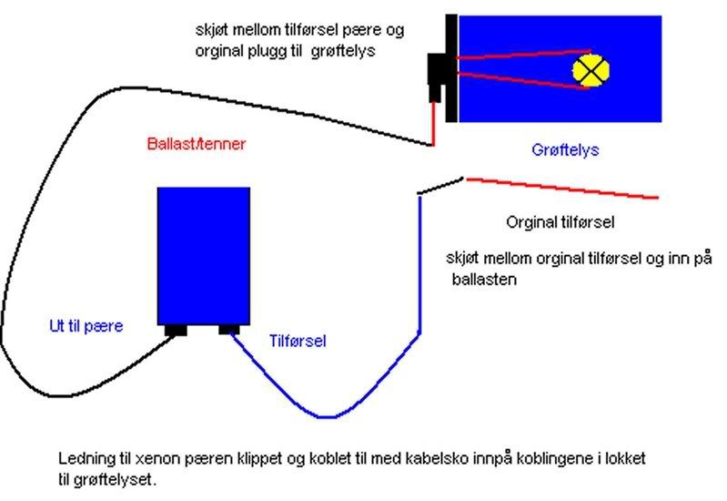

Er jeg helt på jordet med tegninga her eller?
Hvis det går trenger man ikke å ødelegge grøftelyset, eneste ledningen til det... Skønner dere tegninga eller? Så i dette tilfellet kan man bare rive vekk gumminippelen etter slik jeg har tegna.

Men du har fortsatt problemet med å feste pæra inni holderen! For orginal pæra festes i "lokket" som gjør at det blir tett.. Så tviler på du får plass til pæra inni der utenom å ta hull i "lokket"..
Edit; ble litt rotete, men forhåpentligvis forstår du litt:op:
