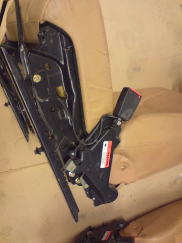

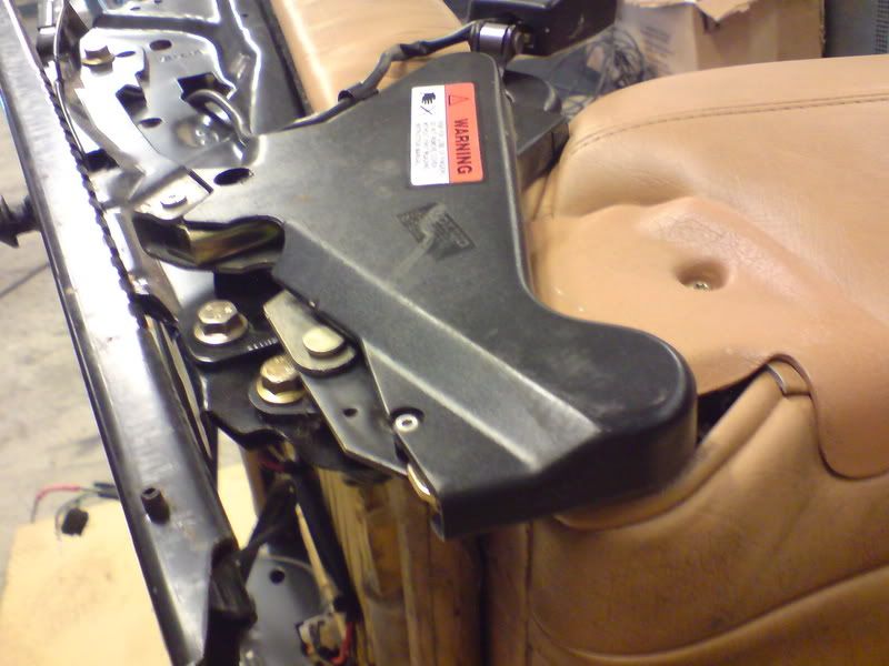

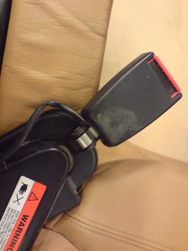

Falken` Skrevet Oktober 3, 2008 Rapporter Share Skrevet Oktober 3, 2008 Er det noen som har satt 960 seter i 740, de passer jo, men problemet er at belte låsene ikke passer med hverandre. For de på 960 stene er det en sånn belte strammer som sikkert har noe med abs og gjøre. Kan jeg skru/borre av dette og finne skrue hull til den orginale belte låsen? Et par bilder for å vise: Siter Volvo 850 T-5 94mod Volvo 244 GL 76mod Volvo 245 L 79mod B230fk proskjekt Volvo 144 GL 72mod Søndagsbil *Member of Volvo Skrensar Lag* Lenke til kommentar Del på andre sider More sharing options...
slitenvolvo Skrevet Oktober 3, 2008 Rapporter Share Skrevet Oktober 3, 2008 Kan jeg skru/borre av dette og finne skrue hull til den orginale belte låsen? Vet ikke, prøv :P Tror faktisk at du ser den bolten som beltet festes i på 740 på det øverste bildet da... Siter - Rust never sleeps. Lenke til kommentar Del på andre sider More sharing options...
Falken` Skrevet Oktober 4, 2008 Forfatter Rapporter Share Skrevet Oktober 4, 2008 Får prøve og demontere hele driten, og se om jeg finne et bra bolthull. ;) Siter Volvo 850 T-5 94mod Volvo 244 GL 76mod Volvo 245 L 79mod B230fk proskjekt Volvo 144 GL 72mod Søndagsbil *Member of Volvo Skrensar Lag* Lenke til kommentar Del på andre sider More sharing options...
vectra.turbo Skrevet Oktober 4, 2008 Rapporter Share Skrevet Oktober 4, 2008 du kan demontere den beltestrammeren.. bare og ta vekk lokket som sitter der, men pass på at beltet ikke ruller inn når du skrur av "lokket". da kan du miste spenninga i fjæra inni der. baksete fra 960 passer ikke da det blir ca 10 cm for høgt. Du kan modde brannveggen og hattehylla, men jeg valgte å trekke om det orginale baksetet :) Siter 1981 Volvo 244 B21ET powered by MS (prosjekt) 1977 Volvo 242L 1977 Volvo 244 Jubileum 1987 Volvo 740\760 TIC MDS ãr bilstereo Lenke til kommentar Del på andre sider More sharing options...
