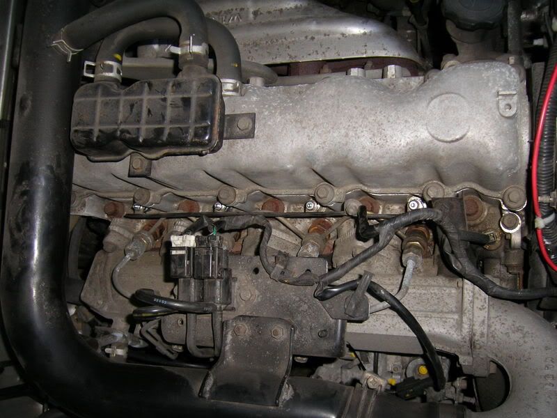

Bytta også glødeplugger på bilen te fatter's...
For de som ikke vet hvor glødepluggene er så er det der man ser at det er nye muttere ;) Under der ;)

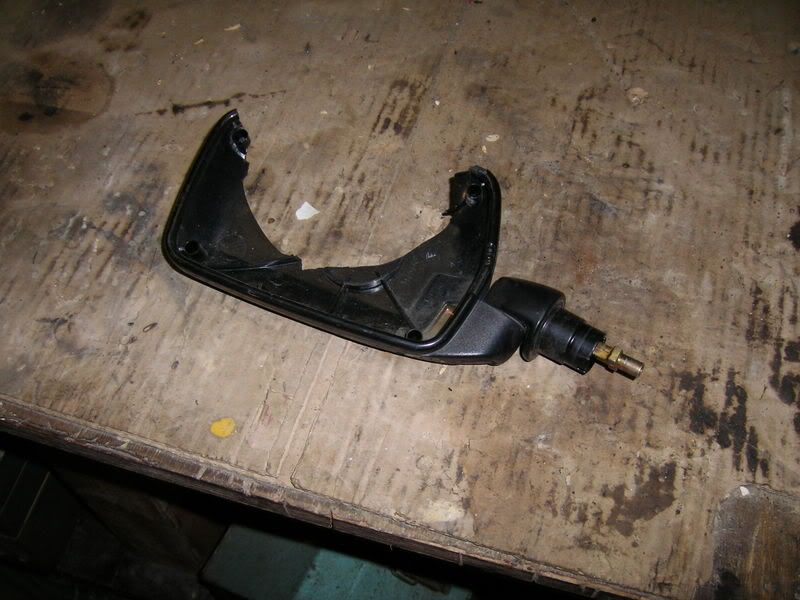

Og sånn går det med speil som ikke vil på bilen :P

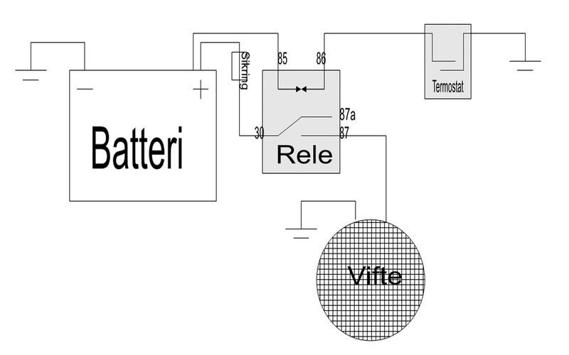

Har jo hatt tid til å sitte å suse rundt på nette i det siste.. Så har finni ut ca allt jeg trenger for å få til EL vifte på bilen :)
Tegning:

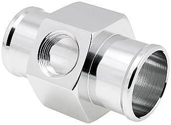

Så kjøper jeg en slik en på biltema eller noe (kan hende jeg lager en selv på skolen
Så må jeg handle meg en termostat fra feks vw polo, golf etc...
Så skal jeg se om jeg finner en el vifte fra en peugeot (husker ikke type) På jobb med kåpe som er ca like stor som radiatoren til 240 så har jeg vel ca allt jeg trenger for å bygge om :) kommer på ca 500,- for meg og skaffe alle deler, da får jeg jo kaanskje et parr hk mere OG ikke minst slipper standar volvo vifte lyden :)

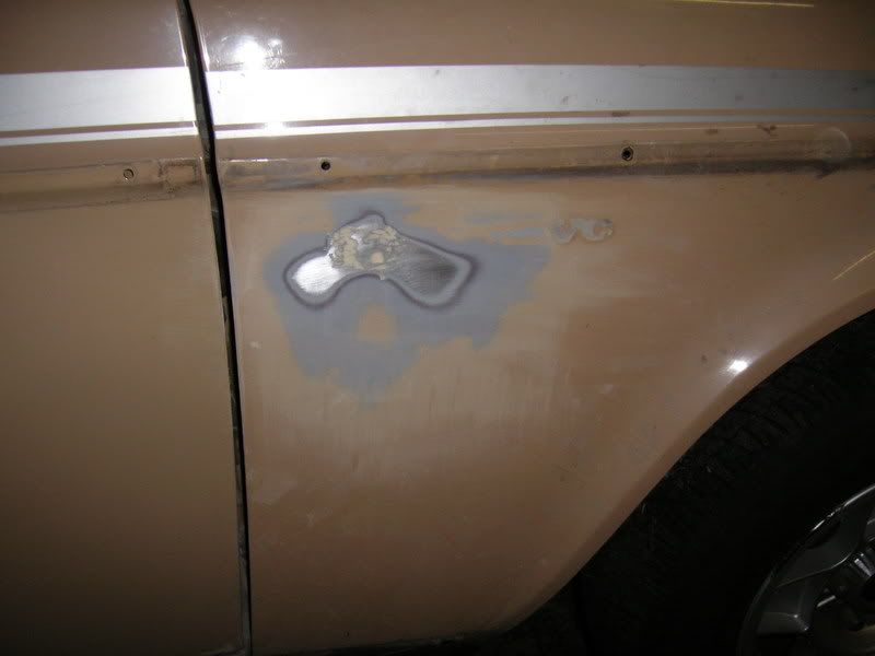

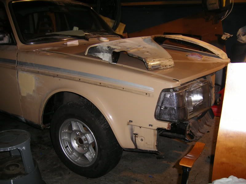

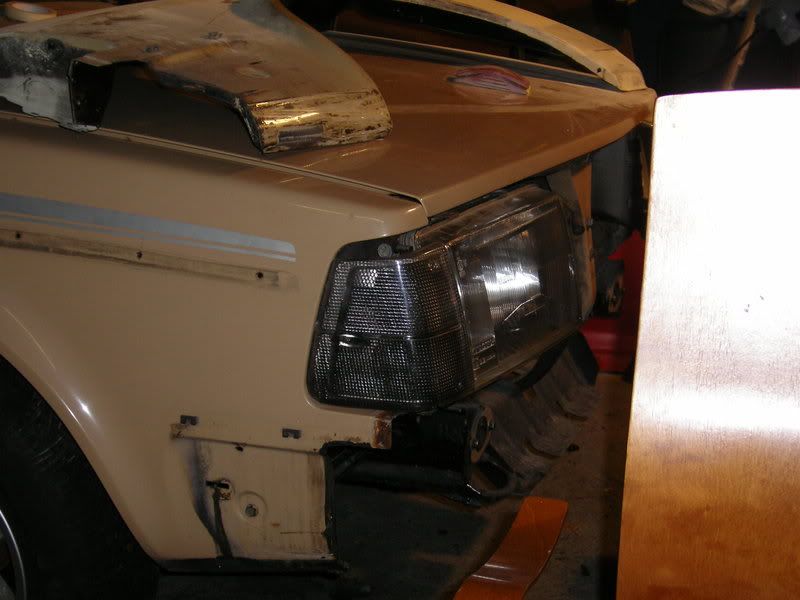

vært ute i garasjen noen timer i dag... Måtte slipe vekk all sparkel på den ene skjermen der jeg hadde sveisa igjen blink lyset så la jeg på ny sparkel og pussa litt på det men er ikke ferdig enda.. mens jeg venta på at sparkelen skulle tørke slipa jeg litt på den andre skjermen men er noe rart med sparkelen der og så lurer på om jeg bare skal slipe av allt og legge på nytt... Og mens jeg venta på at det skulle bli litt tempratur til å sparkle i garasjen tok jeg å demonterte hovedlampa og blink lampa og sota de men må sote hovedlampa litt til for å få den like mørk som blinklampa... ;)

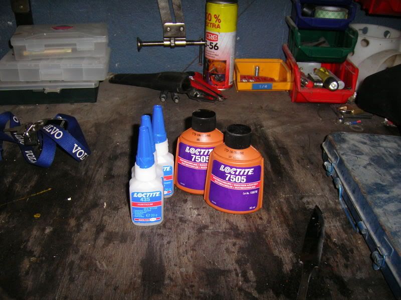

Litt nye greier :P ( loctite og de brune flaskene er noe rust fjerner)
Før jeg la på sparkel igjen
Ser jeg har sota lysa og sparkla på blinklys hullet på skjermen
Sote litt til i hovedlampa og fikk tips om å kjøpe nye glass for å få det bedre :)
