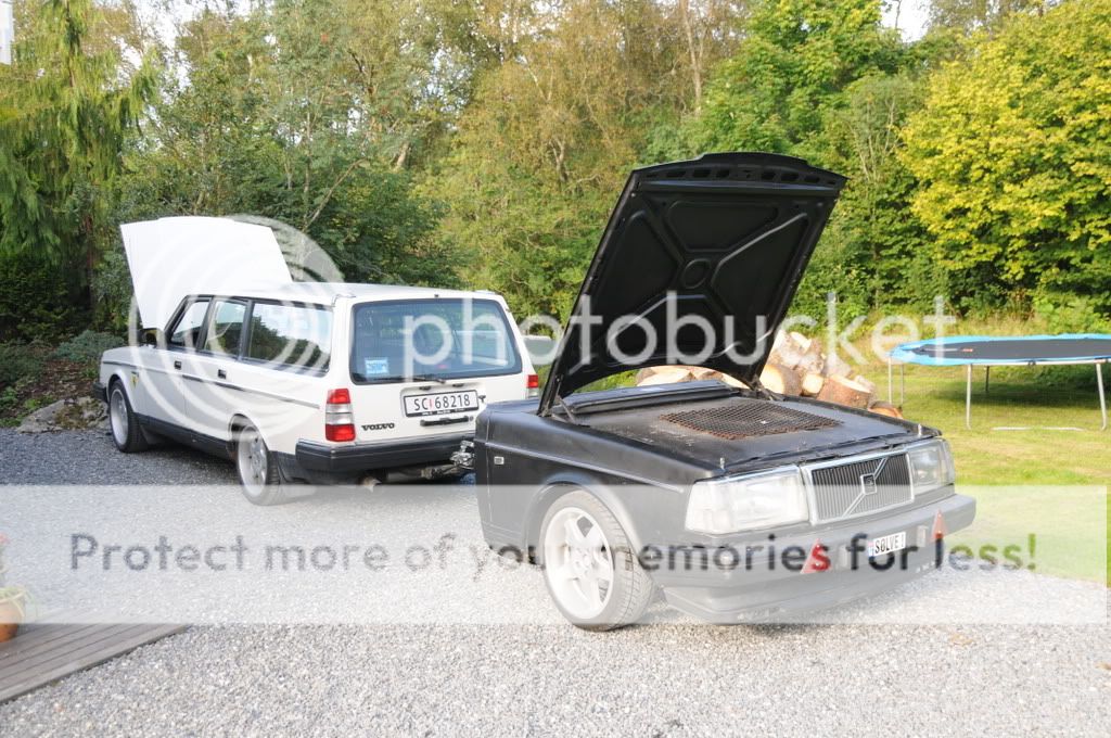

Her, Twin Turbo prosjektet på tidelig stadie;)
DSC_1556.jpg?t=1220292921
DSC_1597.jpg?t=1220292729
DSC_1583.jpg?t=1220292083
