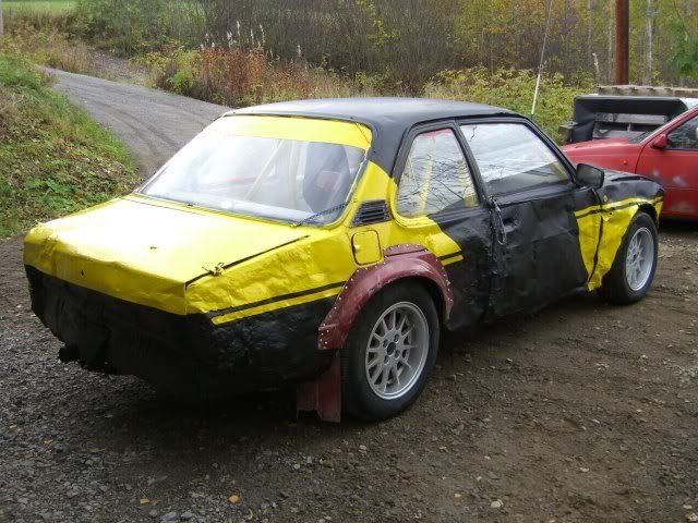

esbandos Skrevet Mai 20, 2008 Rapporter Share Skrevet Mai 20, 2008 Hei.. Har nå endelig tatt til vett å fått den dårlige 2.0L OHC Ford sierra motoren ut.. Og inn skal en volvo motor på rundt 130hk.. Kommer til å gå greit vil jeg tro. Og med 4.11-utveksling i baken, vil denne bilen bli ekstremt startrask vil jeg tro.. :) Uansett, har nå fått bilen inn i garasjen, tatt ut motoren og girkassen, samt ALT inni, og fått begynt å rette ut skader. Var ikke mye skader, men ene bakskjermen trenger litt sveis. Ellers er bilen rimelig grei.. (til å være fra 77, å gått i BC siden 94/95). Her kommer ihvertfall endel bilder: Slik bilen står nå: Motoren ute: Motoren som stod i: Motoren som skal i: "Interiøret": Bagasjen. Her kommer radiator, batteri, bensintank og spyletank: Bakskjermen som trenger sveis: Diverse andre deler jeg har plukket ut av bilen etter lagringsperioden: 3,0L Ford Capri-fjærbein (for å tåle vekta av volvoen): Undersiden av bilen: Måtte kappe vekk deler av døra for å få den retta ut: Det tøffe rattet fra noen å '80: Begynner å bli rimelig rett i baken nå: Hva tycks om bilen? Kom med kommentarer. :) 1993 Audi 100 Avant 2.8Q 1995 Audi A6 Avant 2.5TDI (familiebilen) 1975 Volvo 242L Prosjektet 1980 Volvo 244DL Harryvogna 1980 Ford Taunus 2.0L 2-dørs Lenke til kommentar Del på andre sider More sharing options...

esbandos Skrevet Juni 2, 2008 Forfatter Rapporter Share Skrevet Juni 2, 2008 Da har jeg fått gjort en god del med escorten.. Fått sveisa opp så å si alt innen karossen, fiksa rust osv.. Har nå tatt tak i bakakslingen for å tilpasse volvoakslingen.. Volvo akslingen passa jo så å si rett på.. Det likte jeg.. :P Må modde litt på festene til fjæra, dempere, panhardstag og de to andre stagene.. :) Her er noen bilder av dagens økt: 1993 Audi 100 Avant 2.8Q 1995 Audi A6 Avant 2.5TDI (familiebilen) 1975 Volvo 242L Prosjektet 1980 Volvo 244DL Harryvogna 1980 Ford Taunus 2.0L 2-dørs Lenke til kommentar Del på andre sider More sharing options...

esbandos Skrevet Juni 5, 2008 Forfatter Rapporter Share Skrevet Juni 5, 2008 Nå går det rimelig greit unna med prosjektet her ja.. Holder på å få ferdig bakakslingen nå. Har fått sveisa meg nye fester til demperene bak, samt funnet ut hvordan jeg skal ha fjærene. Har også fått dratt ut og fjerna litt av bakskjermen slik at hjulet får plass.. Vil tro den bilen her kommer til å bli en liten racer. :P Får nok legge inn noen førerbud når man kjører løp.. :b Joda.. Har også fått knipset endel bilder igår: Hullet til ene demperen: Hjulbuen som måtte ofres: Stagene: Ble litt bredere bak: En kompis i full sveising: 1993 Audi 100 Avant 2.8Q 1995 Audi A6 Avant 2.5TDI (familiebilen) 1975 Volvo 242L Prosjektet 1980 Volvo 244DL Harryvogna 1980 Ford Taunus 2.0L 2-dørs Lenke til kommentar Del på andre sider More sharing options...
esbandos Skrevet Juni 7, 2008 Forfatter Rapporter Share Skrevet Juni 7, 2008 Dårlig med kommentarer her altså.. :p Uansett, nå har jeg kommet et godt stykke lengre.. Bakakslingen er så å si ferdigmontert, så i neste omgang kommer montering av bremser samt reparere/fikse bakskjermene.. :) Den er litt høy bak, men etter noen runder mindre på fjærene, ble den perfekt så å si.. :) 1993 Audi 100 Avant 2.8Q 1995 Audi A6 Avant 2.5TDI (familiebilen) 1975 Volvo 242L Prosjektet 1980 Volvo 244DL Harryvogna 1980 Ford Taunus 2.0L 2-dørs Lenke til kommentar Del på andre sider More sharing options...
