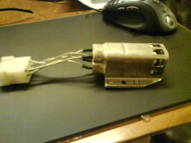

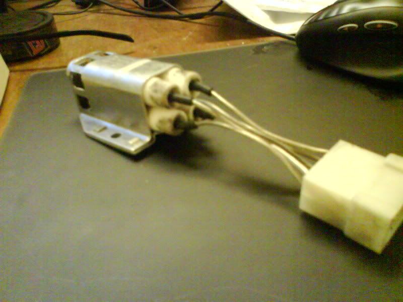

Øyvind Gantenbein Skrevet April 16, 2008 Rapporter Share Skrevet April 16, 2008 den ser sånn ut: Siter Lenke til kommentar Del på andre sider More sharing options...
slitenvolvo Skrevet April 16, 2008 Rapporter Share Skrevet April 16, 2008 Og her er formotstandene fra ELFA (gullfargede dingser, oppe i høyre hjørne). Siter - Rust never sleeps. Lenke til kommentar Del på andre sider More sharing options...
