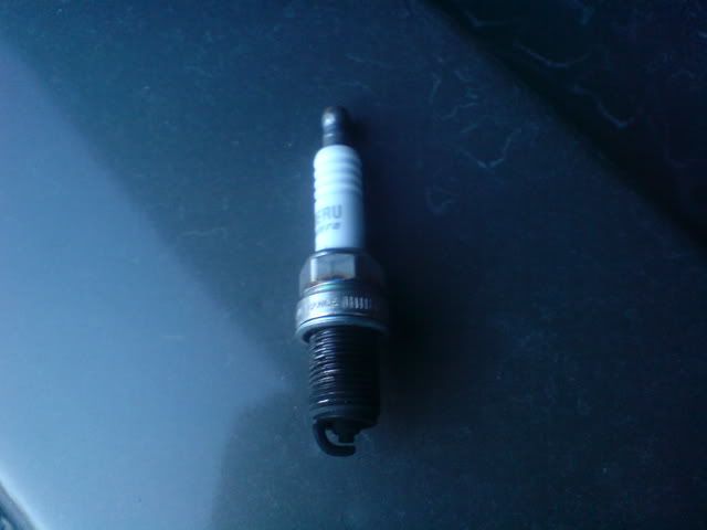

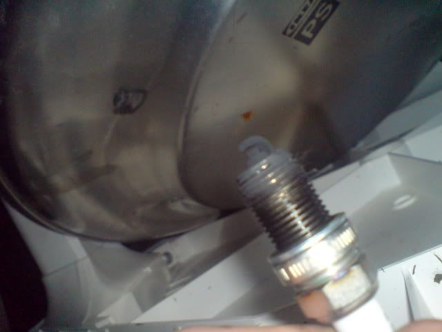

Tjabrosjan Skrevet Mars 26, 2008 Forfatter Rapporter Share Skrevet Mars 26, 2008 Sånn ser pluggen ut nå, positivt eller negativt ? Siter Lenke til kommentar Del på andre sider More sharing options...
Tjabrosjan Skrevet Mars 29, 2008 Forfatter Rapporter Share Skrevet Mars 29, 2008 Da skal jeg prøve å lese feil koder,men har noen aning om hvilken Diagnose plugg passer i Kia ? Siter Lenke til kommentar Del på andre sider More sharing options...
