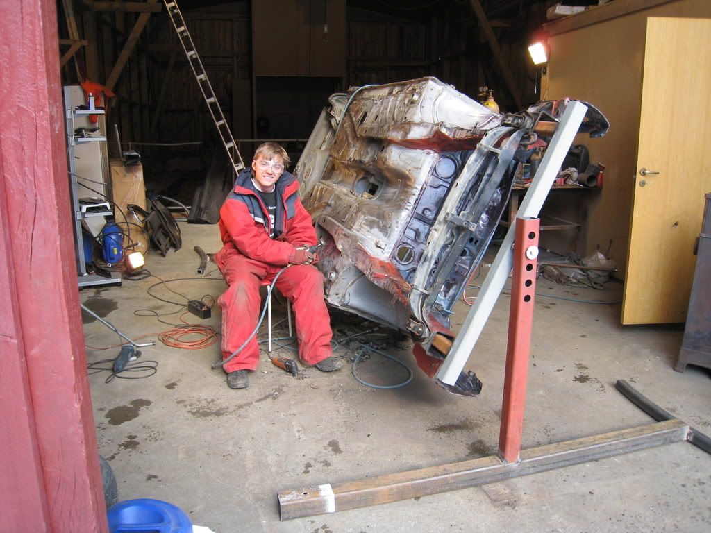

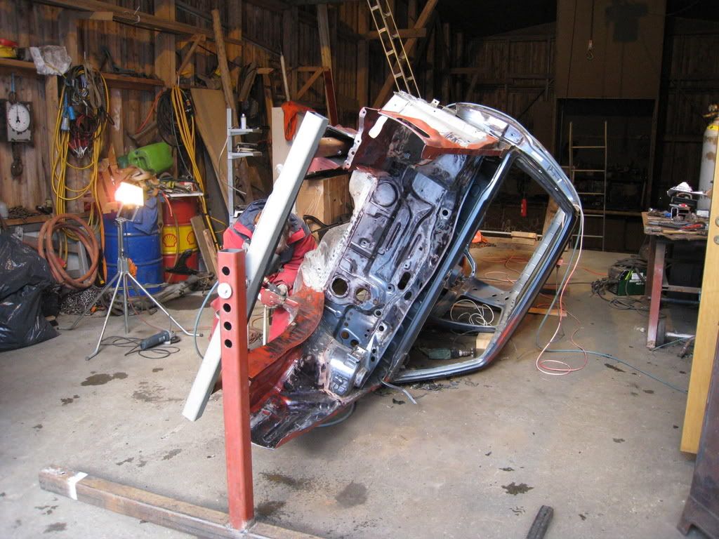

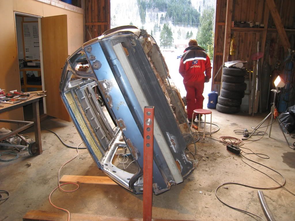

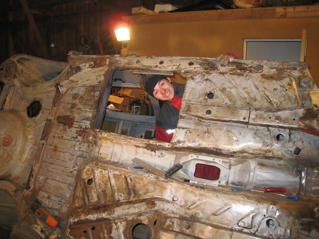

S_H_O Skrevet Mars 21, 2008 Forfatter Rapporter Share Skrevet Mars 21, 2008 Har endelig fått ferdig vippe bukken å d ble saker, kjekt å kunne snu bilen som en ønsker :D Her tenker bror min "faen så jeg ikkje vil smile egentlig" passe leie begge to av å skrape å slipe! men d går jo framover, fikk fjerna mesteparten av asfaltbelegget innvendig i dag og har heller ikkje mye igjen under. fant desverre litt meir rust under enn ønsket men pytt pytt,et par dager med kapping,tilpassing og sveising så er d gjort. Siter Prosjekt VR6/G60Turbo 04 Mazda 6 Familievogn. Lenke til kommentar Del på andre sider More sharing options...

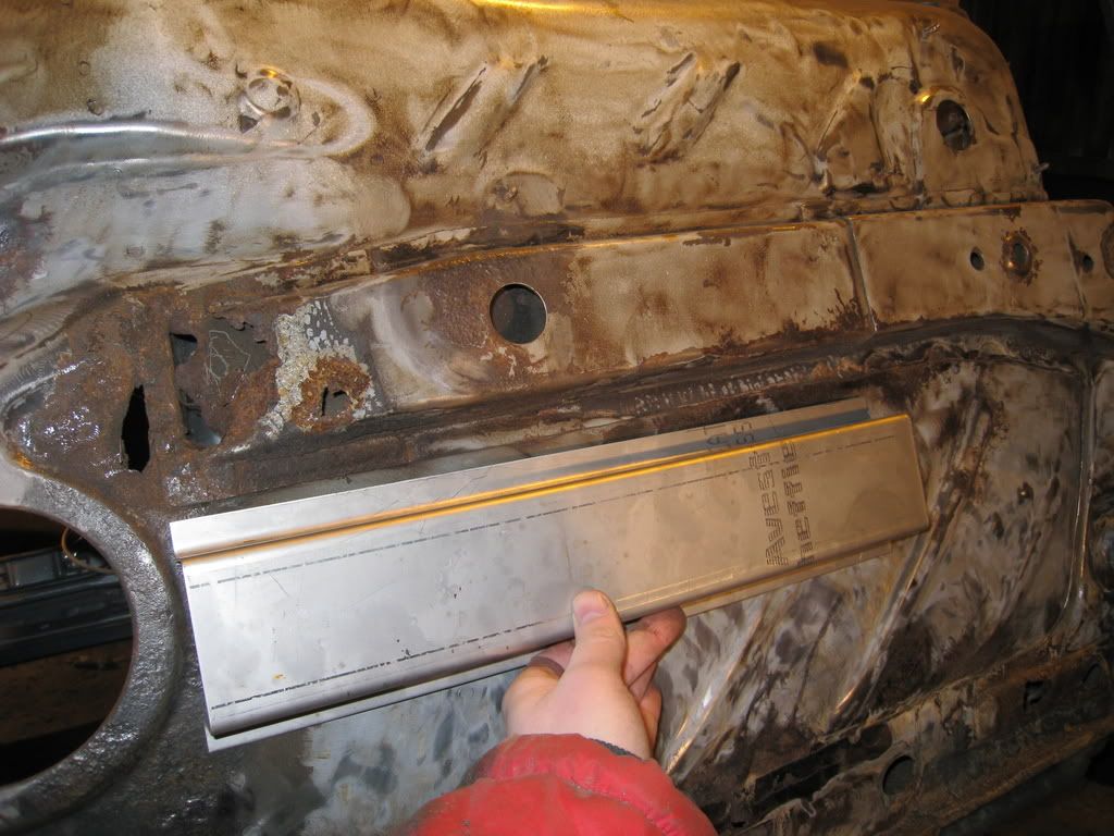

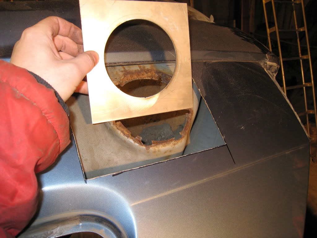

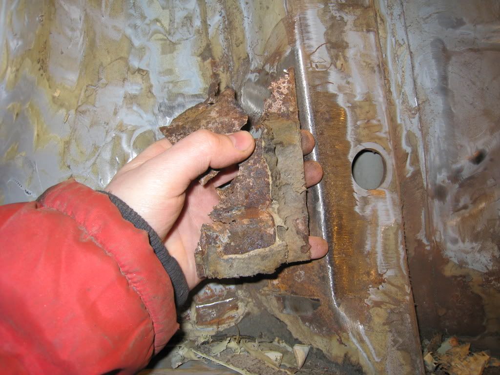

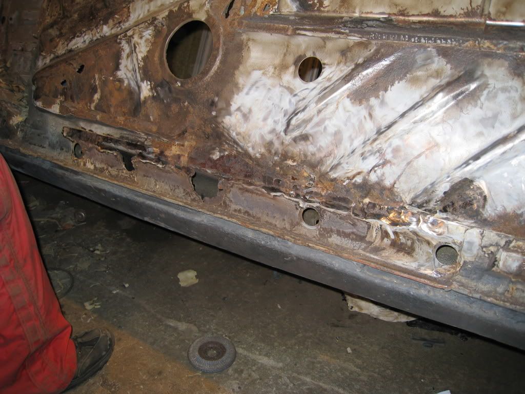

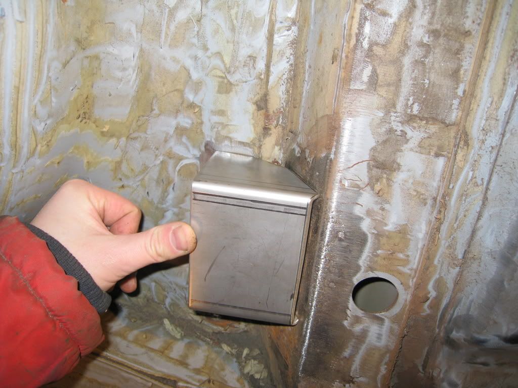

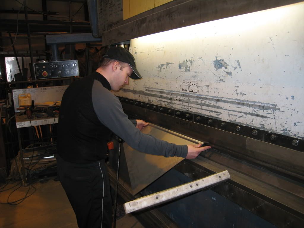

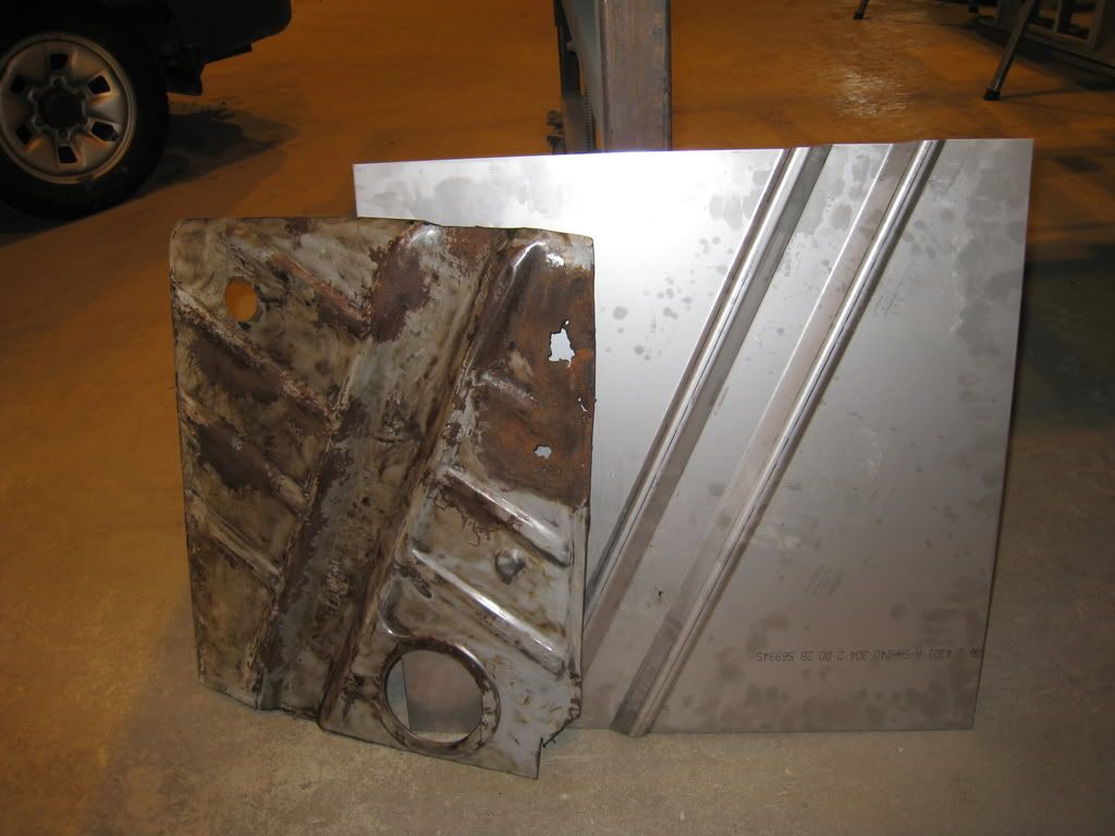

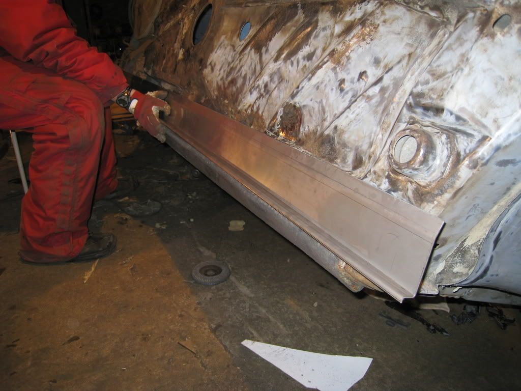

S_H_O Skrevet Mars 24, 2008 Forfatter Rapporter Share Skrevet Mars 24, 2008 her er en liten oppdatering av hva som har blitt gjort siste dagene. har i grunn blitt mest produsering av nye karosseri komponenter og lilpassing av desse. smartingen som fant ut at d skulle vere så mange proppe-høl her, skulle ha blitt tuppa hardt i rassen. samler jo rust som pokker!! så i forbannelse laga ej like greit 2 nye i rustfritt stål uten høl i :D hmm, d var en gang et eksosfeste.. her er d nye i RF. her er den nye plata som skal erstatte rustsamleren i innerskjermen, digg med plasma :tannløs: her blir d også nytt i RF resultatet etter et lite rust-raserianfall.. så var d en tur tilbake på jobben.. og slik ble d resultatet i RF ofc, laga nye til begge sider.. :thumb så når dette er på plass er heldigvis verste drittarbeidet ferdi om ikkje nåke anna skulle dukke opp underveis :watchout Siter Prosjekt VR6/G60Turbo 04 Mazda 6 Familievogn. Lenke til kommentar Del på andre sider More sharing options...
