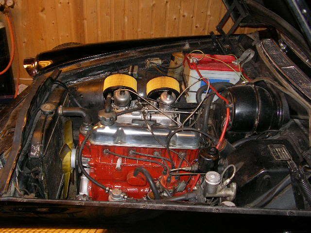

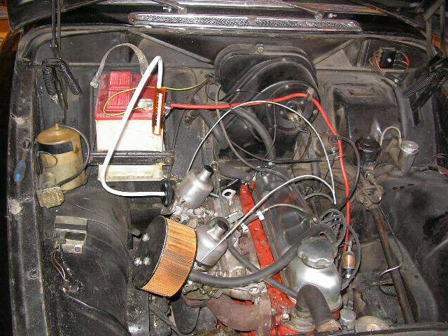

Effekt i b20en med dobble su?????
er vel ikke det store å hente på bare dobbel su,
vet att volvo penta med en gasser her 115hk og 130hk med dobbel.
lurer litt hvor mye hk det er i motoren min nå. går ganske godt.
er litt større ventiler på den siste b20,ene. er 76 min

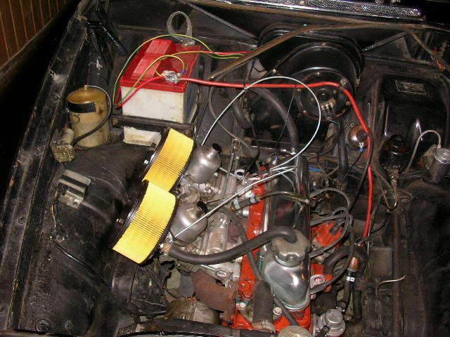

er 44 inn 35 ut på den, mens den b20,en som er i amazonen har 42inn 35 ut. så har jeg simons sportsanlegg 2 tom, og dobbel su med zh nåler å polerte insug. vurderer kg 17 kam til sommeren, men su,ene, bør vel byttes med weber for å få noe over 130 140 hk

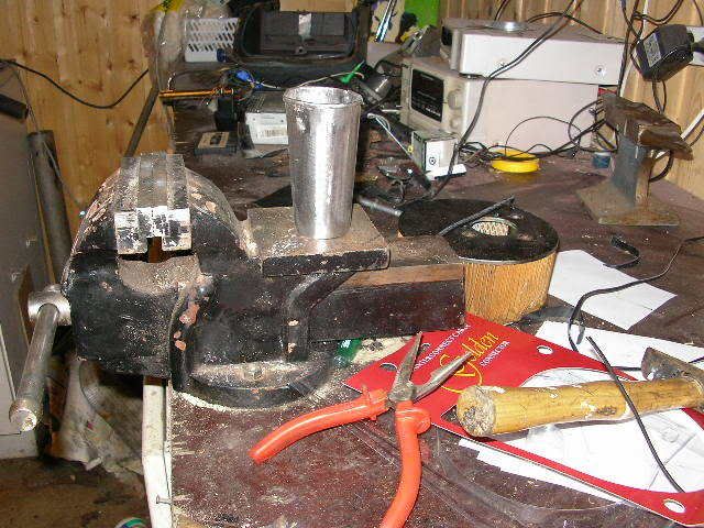

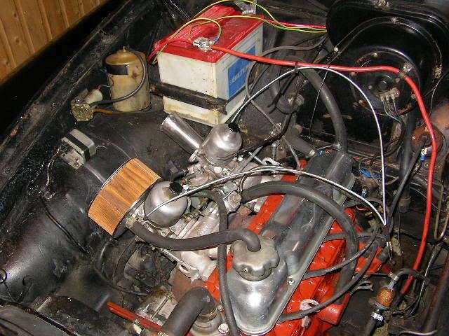

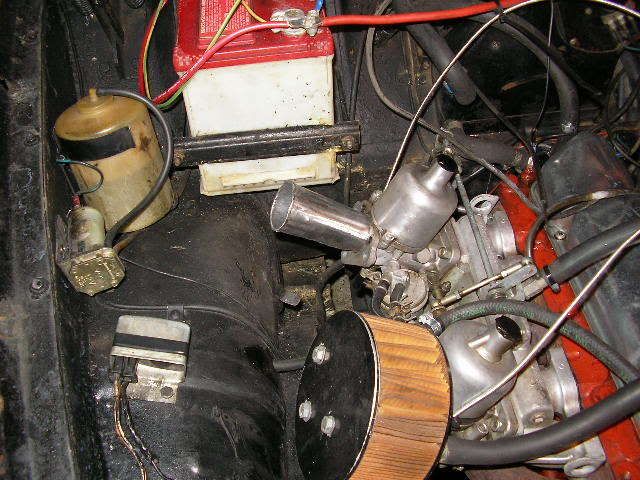

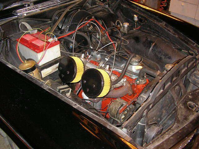

syntes det var litt lite lyd fra forasseren, så jeg bestemte meg for å prøve å lage meg tretter, så var det bare å bynne å klippe å banke blikk.
ble litt kortere enn de var på bilde er 65mm nå
men syntes de ble litt for korte med de orginale filterene så jeg bestilte noen nye filter
ble litt gromere lyd, skall bestille meg tretter på lysaker ettervert.
