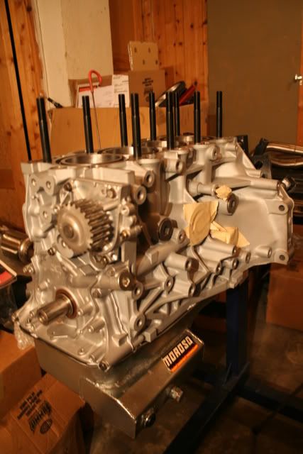

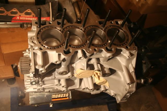

Legg merke til det massive delelageret
samt de tjukke topplokksboltene, som tidligere nevnt, blokka er borret og gjenget for større bolter, grunnen til at den ene bolten mangler er for at toppen maskineres i dette øyeblikk for å passe boltene.

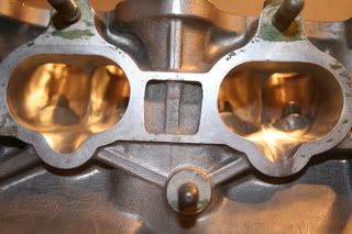

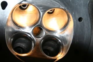

Her er noen bilder til.

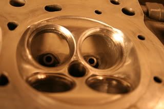

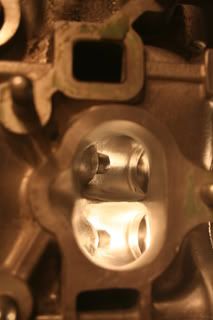

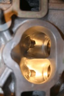

er det en b16 eller b18 du bruker som utgangspunkt? ser det står 1800cc på headlinen, men bilder av b16 innsugsporter?
Litt forvirrende kanskje?
B16 og b18c6 bruker samme støpen til topp (PR3)
b18c6 toppen har litt andre ventilsete vinkler samt en orginal utslipning i halsen på porten.
Jeg bruker b16 støpen uten portejobb fra før som porte emne.
Sugmotoren blir en 1,8l mens turbomotoren du ser på de siste bildene er 2l.

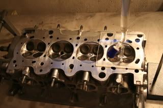

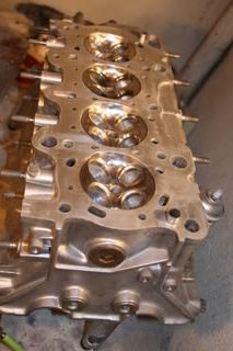

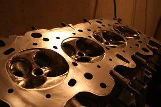

Toppen til N/A motoren er klar for planing.
Her er resultatet etter jobben.

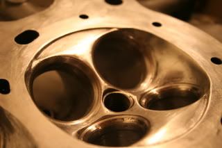

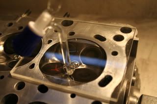

Her måles kontrisiteten eller på Norsk rundheten i ventilsetene, er de urunde etter en ventilsetejobb må de skiftes ut.
Jeg skal her ta av 1,5mm, heldigvis har jeg spesialbestilt stempler med ekstra dype ventilutskjæringer.

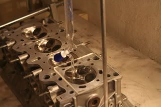

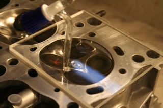

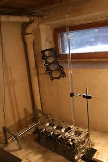

Skal vi se, da ar det måling av forbrenningskammer som står på listen.
Samme metoden blir brukt for å måle volumet nedenfor forbrenningskammeret, eller rettere sagt forbrenningskammerets totale volum med stemplene.
På den måten får jeg nøyaktig C/R, dessuten er disse motorene ekstremt "vare" på unøyaktige kammere.
