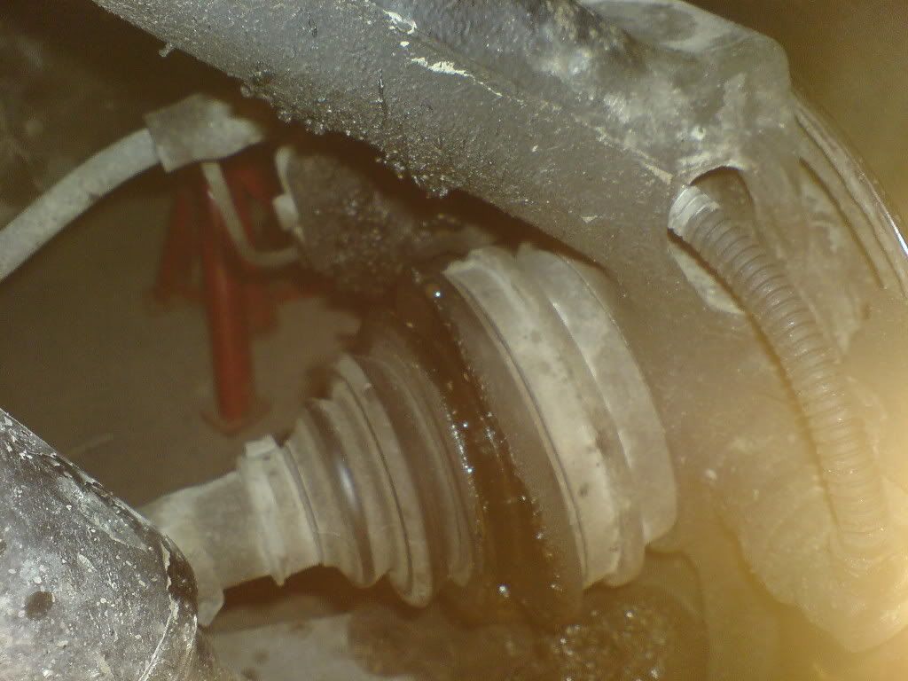

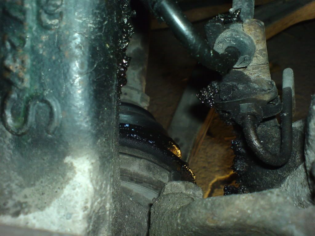

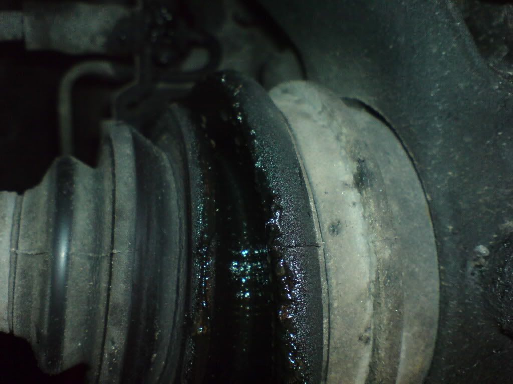

Hva er det jeg skal se etter? :wonder: Skal ikke skryte på meg å ha peiling på dette... Hvor sitter mansjetten? På kalipperen?
Noen som har bilde av dette?
