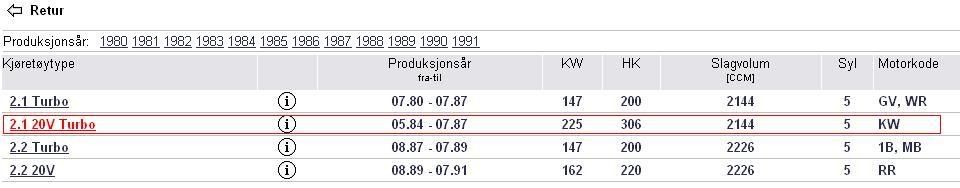

det må vel være feil, 2.1 kom vel bare som 10vT.
Mulig det er sport quattro motoren da.
EDIT: er vel sport quattro motoren,
Sport quattro'en er produsert i 200 eksemplarer og det finnes 1(om mulig mer) her i norge.
Sport quattro'en ble brukt i rally på 80-tallet (i gruppe B), med null restriksjoner (bare at motoren skulle være så stor og at den skulle være produsert i 200 eksemplarer).
summert opp: Umulig å opp drive for normale dødlige. :(
den er temmelig lik 200 turbo og S2 og resten av 20vT motorene.
den har gir mellom kamakslingene i stende for kjede og et større ladetrykk på 1.03 bar (s2 har 0.75 bar) og blokka er i aliminium (tror de alle vanlige er i jern)
skal også ha hatt samme insug som sport quattro rally bilene (ikke s1).
jeg er ikke helt sikker men det skal ha vært mulig å få tak i reproduserte i fra audi, men dem er garantert ute av produksjon nå.
Motorkode KW er Sport quattro motoren, dog er den ikke 2144ccm som det står i dette programmet ditt, men 2133ccm. Motoren generelt er grunnlaget for FIA homologiserte motorer. Innen gruppe B (endret turbofaktor reglement i gruppe B).
Innsuget på en gate Sport quattro og en rally Sport quattro SER like ut sett ovenifra, men det er doppel-plenum på rallybilene, så oppbyggingen er annerledes.
Jeg har aldri hørt om noe reproduserte motorer til disse. Noe er sikkert hyllevare av topper osv, men det er nok noe begrenset.
Alle Sport quattroene kom med aluminiumsblokk kontra støpejernsblokk som samtlige andre serieproduserte turbofemmerbilene har, men enkelte Sport quattroer finner man med støpejernsblokk pga aksjon grunnet sprekker i blokka.
