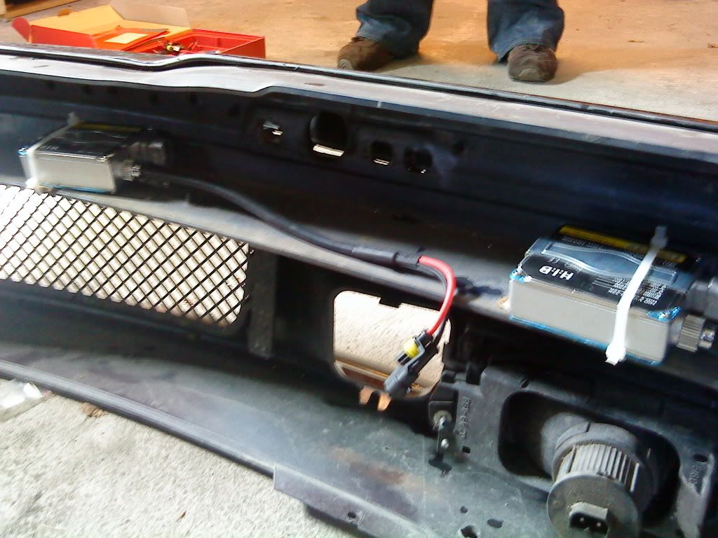

Hehe, bra at du skjønte hva jeg mente :) Du kommer til å bli overrasket over hvor mye bedre lysene dine blir. Anbefaler å ta en lysjustering på verksted når du monterer de nye pærene. Xenon er så sterkt at er lyktene dine litt feiljustert kan du blende andre billister ganske kraftig. Var bare plug & play ja :) Jeg tok av frontfangeren min og monterte ballastene(de boksene som tenner pærene) på den bjelken som frontfangeren er festet i. Slik vises de ikke i motorrommet :) Er bare å koble strømmen til balastene på ledningene til originalpærene, så koble strømmen fra ballastene inn på xenonpærene. PLug & Play :) Du må skjære hull i dekslene bak lykta for å få ført inn ledningene til de nye pærene, men det er ikke store jobben :)

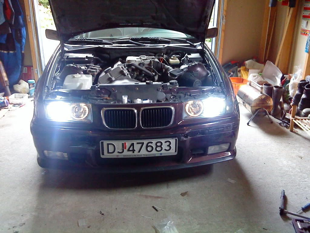

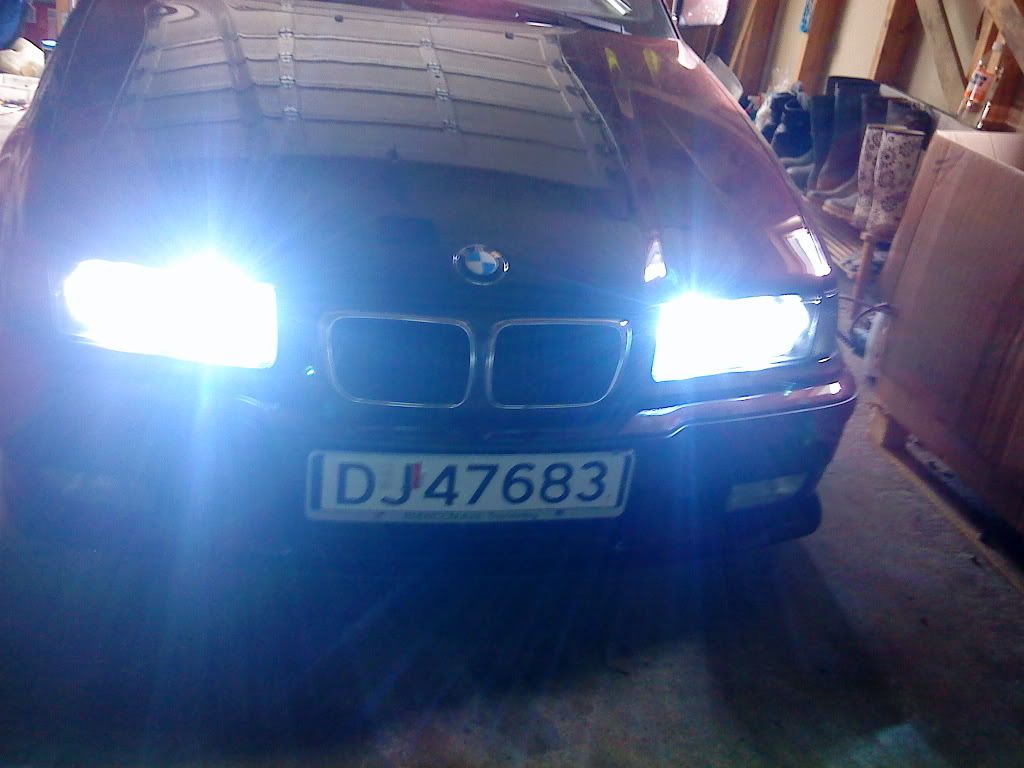

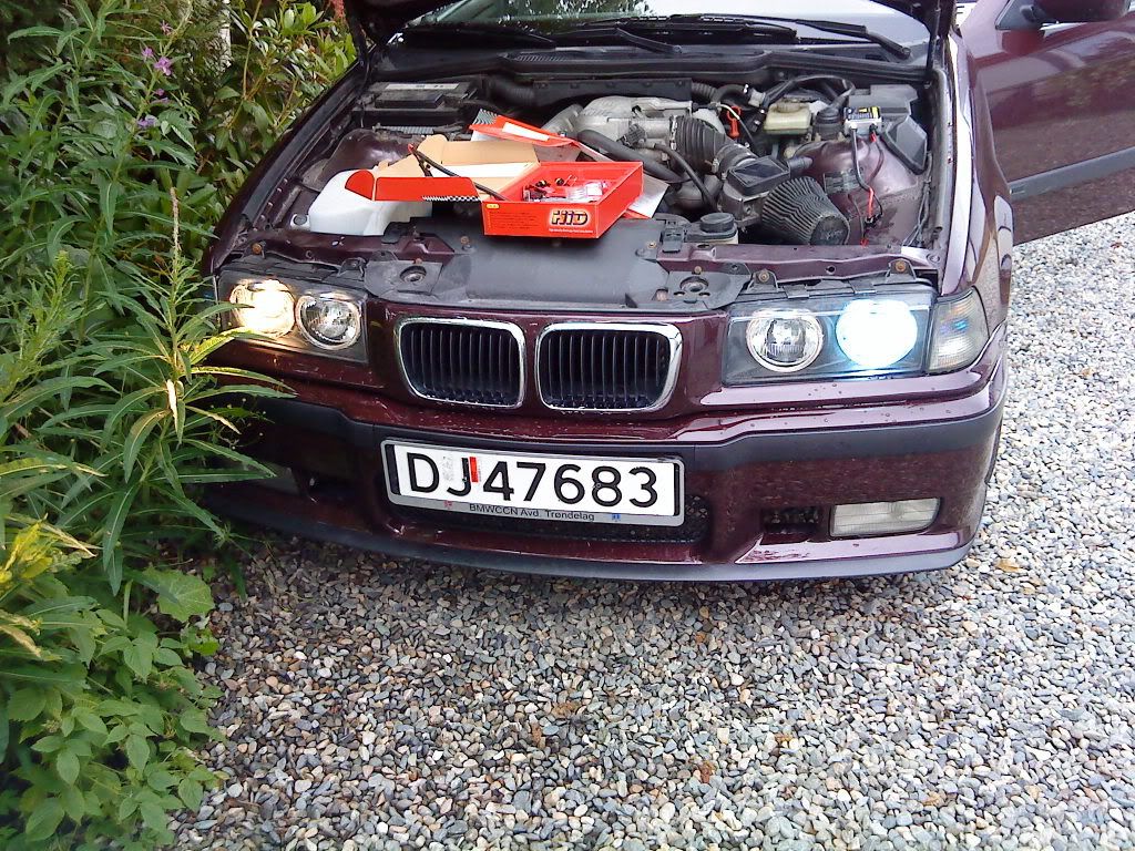

Her er noen fra monteringen ;)
Original vs xenon:
Her plasserte jeg ballastene:
6000K Nærlys
8000K fjernlys (De sendte feil pærer først så ble byttet til 4300k når de riktige pærene kom)

Var et par hull jeg kunne bruke i bjelken fra før av, men måtte borre et par nye mener jeg å huske. Ledningene var akkurat lange nok. Måtte koble til ballastene til fjernlysa etter jeg monterte fangeren for at de skulle nå fram.
