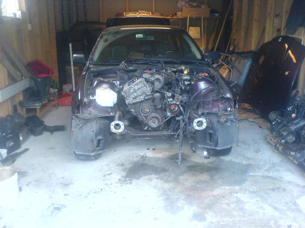

316 motoren ble tatt ut.
318 is motor på plass i bilen. (Slik står den no).

Takk for det :) Ja er mest masse småplukk så er ikke så ille ;) Har fikset det verste. Den største bommen jeg gikk på var når jeg kjøpte motoren og ble lurt. Fikk beskjed om at den kom fra en 93 318is. Fikk no kamerater til å hente den i Nord Trøndelag da jeg var i Oslo. Så kom jeg hjem og fant ut at det var en E30 motor, noe som gjorde ting mye vanskeligere. Det som står igjen nå er å må bygge om ledningsnett og skaffe fremste delen av eksosanlegget fra manifolden og bak. Hadde det vært en E36 motor som jeg fikk beskjed om har jeg vært ferdig for lenge siden :(

Nei de er veldig like. Blokka er lik. Forskjellen synlig er insugsmanifolden,bunnpanna, motorfestene, coilene og pluggen på el.nettet. Pluss noen småting. effekten i m42 e30 og m42 318is er like. Har det meste klart nå så håper på oppstart neste gang jeg er hjemme.
