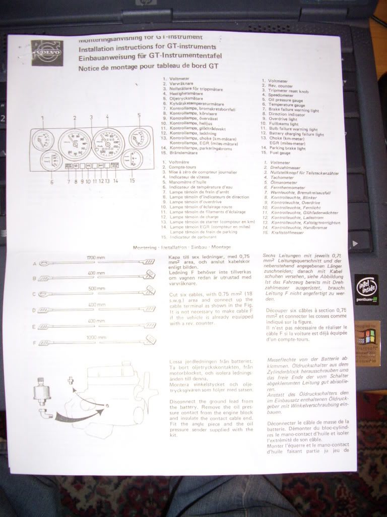

Toroen Skrevet August 29, 2007 Rapporter Share Skrevet August 29, 2007 hei... lurte på om noen har et koblingssjema til gt instrumentene liggende å slenge... en ledning har løsna av et lodde punkt på baksida... takker for svar:) Siter Volvo 244 78mod.. B21et Lenke til kommentar Del på andre sider More sharing options...

Toroen Skrevet August 30, 2007 Forfatter Rapporter Share Skrevet August 30, 2007 takker for svar... mitt instrument har vært overhalt så d er lodda på masse ledninger bakpå... men trur eg må bruke et multimeter å sjekke kor d ikke er kontakt å lodde ledningen på... trudde mitt va helt org og ikke overhalt... men ser på det bilde at det er mye mindre ledninger der... viss eg ikke fåt det t får eg bare prøve å få kontakt me han så overhalte det... men noen så vett ka så kan være feilen sider km telleren ikke funker? :) Siter Volvo 244 78mod.. B21et Lenke til kommentar Del på andre sider More sharing options...

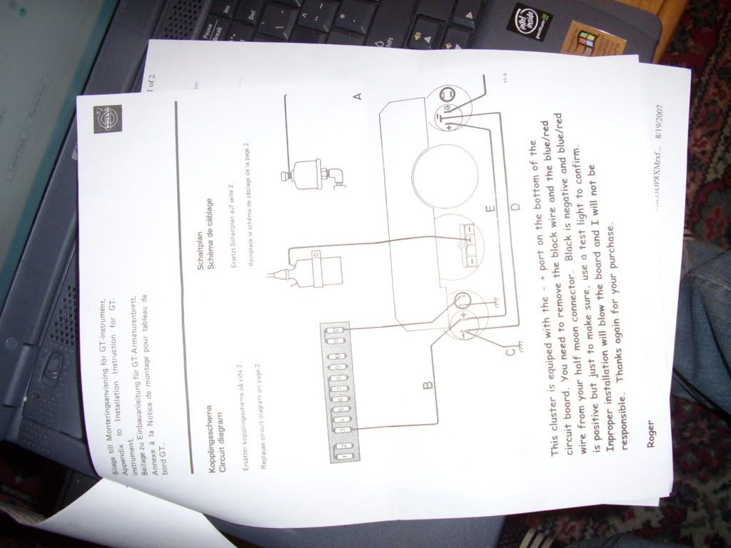

Toroen Skrevet August 30, 2007 Forfatter Rapporter Share Skrevet August 30, 2007 fant ut kor den ledningen skulle... det var + t når du kjøre me fult lys på... men når eg ska koble dette opp i bilen... funker det med di orginale kontaktene? eller må eg legge opp noen fler? Siter Volvo 244 78mod.. B21et Lenke til kommentar Del på andre sider More sharing options...

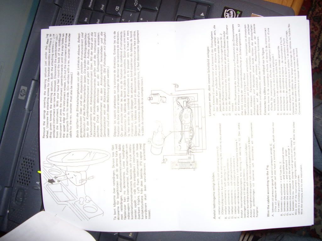

Urbanius Skrevet September 1, 2007 Rapporter Share Skrevet September 1, 2007 takker:) kati satse du på og få henta den da? Har den her nå, men den scanner saken har jeg lånt bort til kjæresten, men jeg tok bilder av det jeg hadde. Tror du skal klare å se det, hvis du forstørrer det litt. Siter Lenke til kommentar Del på andre sider More sharing options...
