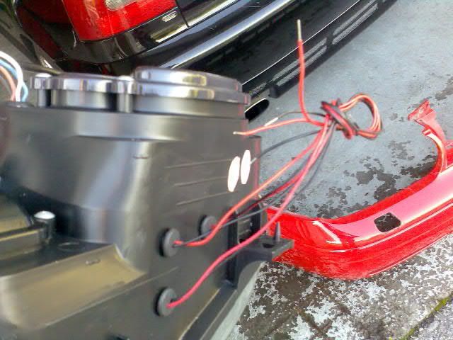

eyzo Skrevet August 4, 2007 Forfatter Rapporter Share Skrevet August 4, 2007 Da har jeg fått montert lyktene.. bare å få på igjen fangeren.. Men det henger noen ledninger ut fra lykten jeg ikke vet hva jeg skal gjøre med? :wonder: Noen som kan si meg hva jeg skal gjøre med dem? Siter [-]00 Golf IV GTI Exlusive [-]91 BMW E36 318i [x]97 Renault Megane RN Lenke til kommentar Del på andre sider More sharing options...
Grønvold Skrevet August 5, 2007 Rapporter Share Skrevet August 5, 2007 du vil sikkert ha angeleyesene på parklysa. på mine lykter var det også 3 sett med ekstra ledninger. prøv å koble de rett på batteriet for å se hva de går til. svart=jord rød=+12v når du finner ut hva som er til angeleyes, kobler du disse til parklys ledningen. Siter Lenke til kommentar Del på andre sider More sharing options...
SnuRRe Skrevet August 7, 2007 Rapporter Share Skrevet August 7, 2007 På mine fulgte det med et relè og en liten sikringsholder som jeg koblet på batteriet. Av ledningene ut bak lykta var den ene til angeleyes, og den andre var strømmen til parklysa som relèet skulle ha som styrestrøm. Regner med det var slik pga angeleyes trekker mer strøm enn orginale parklys? Er vel forskjell på angeleyes også. Mine var FK. Siter 1998 VW Golf IV 1,8 Highline Solgt 1989 VW Passat GL Sedan 1,8 Lenke til kommentar Del på andre sider More sharing options...
