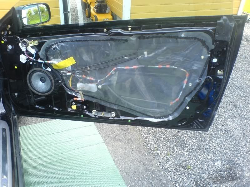

Dammed Skrevet August 2, 2007 Rapporter Share Skrevet August 2, 2007 Skal begynne med lyddemping, men jeg har en gigantisk plastbit som dekker nesten hele døra, er det for å holde fukten ute elns? bilde: Siter Eier av en svart Toyota Celica T23 2000mod Lenke til kommentar Del på andre sider More sharing options...
Mondeo Skrevet August 2, 2007 Rapporter Share Skrevet August 2, 2007 Ja. Siter Bilforumet.noModerator Lenke til kommentar Del på andre sider More sharing options...
Tsbusa Skrevet August 2, 2007 Rapporter Share Skrevet August 2, 2007 Store sjangser for at du får vannlekkasje i bilen din, hvis du fjerner denne;) Siter -Subaru Impreza WRX "STi" 01' -Subaru Impreza WRX 01' http://www.dlgracing.com Lenke til kommentar Del på andre sider More sharing options...
kripus Skrevet August 2, 2007 Rapporter Share Skrevet August 2, 2007 Det er en stor fordel og ha der jah! =) Siter 91 Vw Golf 2 (Prosjekt i deler) 94 Ford Eskort STV (sambo sin egentlig) 86 Vw Golf 2 ( Solgt) 85 Ford Fiesta (Solgt) Lenke til kommentar Del på andre sider More sharing options...
rennfahrer Skrevet August 2, 2007 Rapporter Share Skrevet August 2, 2007 på bilen din er det en fuktsperre, på feks chryslere så er det fuktsperre og lyddempingsmatte. hvis du skal ta den av så pass på å kjøp "pølsekitt" ifra 3M og legg på rundt den gammle. Siter jenvey throttlebodies 40mm selges! adaptere for g60bremser til golf mk1 selges! Lenke til kommentar Del på andre sider More sharing options...
Dammed Skrevet August 2, 2007 Forfatter Rapporter Share Skrevet August 2, 2007 tok av den ja, er den plasten bare vanlig plast? For det blir nok lettere å kjøpe nytt og lage det på nytt enn å bruke den gamle, mye klin på den... Siter Eier av en svart Toyota Celica T23 2000mod Lenke til kommentar Del på andre sider More sharing options...
Olav'en Skrevet August 2, 2007 Rapporter Share Skrevet August 2, 2007 Heilt vanlig plast ja. Eg har brukt byggningsplast på Volvoen, heilt supert. :) Siter Old Volvos never die, they just go faster. 1993 Volvo 940 Turbo 1979 Volvo 242 DL 1988 Volvo 240 - 199? Volvo 245 - 1986 Volvo 760 - delebil Lenke til kommentar Del på andre sider More sharing options...
