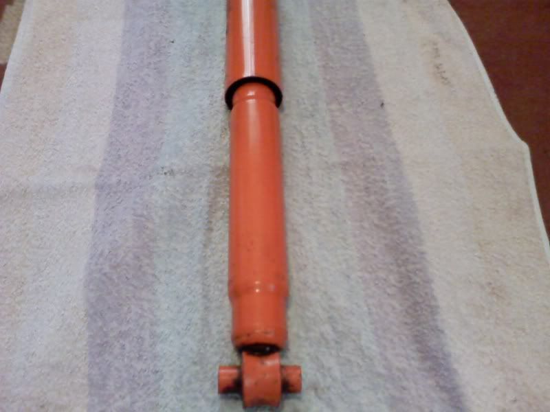

Adrian N Skrevet Juni 16, 2007 Rapporter Share Skrevet Juni 16, 2007 Har nå lurt lenge på hvilken dempere som står på bilen min. Har spurt tidligere eier, men han viste det ikke. Så bestemte meg i dag for å skru av for å finne ut hva som står på den, men klarer ikke finne ut hvilket merke det er! Står ingenting på den, eneste som står er: 344056 FEI5 K Y B Står også det at den er laget i japan, og at det ikke er så lurt å åpne eller varme den opp siden det er nitrogen i den. Hehe! Noen som vet hvordan demper dette er? Er det de orginale turbo demperene? Siter - 1981 Volvo 240 - 1986 Volvo 740 Turbo Intercooler - 1985 Mercedes Benz 300E Lenke til kommentar Del på andre sider More sharing options...
Refinement! Skrevet Juni 16, 2007 Rapporter Share Skrevet Juni 16, 2007 Har nå lurt lenge på hvilken fjærben som står på bilen min. Har spurt tidligere eier, men han viste det ikke. Så bestemte meg i dag for å skru av for å finne ut hva som står på den, men klarer ikke finne ut hvilket merke det er! Står ingenting på den, eneste som står er: 344056 FEI5 K Y B Står også det at den er laget i japan, og at det ikke er så lurt å åpne eller varme den opp siden det er nitrogen i den. Hehe! Noen som vet hvordan demper dette er? Er det de orginale turbo demperene? Tipper det er vanlige gassdempere av merke KYB Siter Lenke til kommentar Del på andre sider More sharing options...
Adrian N Skrevet Juni 16, 2007 Forfatter Rapporter Share Skrevet Juni 16, 2007 Tipper det er vanlige gassdempere av merke KYB Er KYB et merke? Har jeg aldri hørt om ihvertfall. Hehe! Er de noe bedre en de orginale demperene som står på turbobiler? Siter - 1981 Volvo 240 - 1986 Volvo 740 Turbo Intercooler - 1985 Mercedes Benz 300E Lenke til kommentar Del på andre sider More sharing options...

Radial Skrevet Juni 17, 2007 Rapporter Share Skrevet Juni 17, 2007 kyb er et veldig vanlig ettermakeds-merke... minst like kjent som Sachs, bare at Volvo aldri har brukt KYB som leverandør. De fleste japser har KYB dempere orginalt. Det er ikkenoe spesielt med "turbo"-dempere...740GL og 740 Turbo bruker faktisk akkurat samme demperene i Sachs-boka på jobben. Derimot fjærene er det noe forskjell på... da Turbo er senka 15mm (eller noe) orginalt. Siter - 1996 Jeep Gr. Cherokee, 4L 4x4 -Trekkvogn - 1993 Toyota Mark2, 2,5tt - Driftebil x-1992 Volvo 940 GL - Solgt X-1998 Bombardier Flytog-kunde...9000hk? -brukstog til/fra jobb x-89 Volvo 740GL TURBO, m/godkjente 220hk&387nm *solgt* Lenke til kommentar Del på andre sider More sharing options...

Radial Skrevet Juni 17, 2007 Rapporter Share Skrevet Juni 17, 2007 Har nå lurt lenge på hvilken fjærben som står på bilen min. Har spurt tidligere eier, men han viste det ikke. Så bestemte meg i dag for å skru av for å finne ut hva som står på den, men klarer ikke finne ut hvilket merke det er! Står ingenting på den, eneste som står er: 344056FEI5 K Y B Dette fant jeg om akkurat den demperen: StøtdemperExcel-G KYB/344056 Egenskaper monteringssted bakaksel, to rør, gasstrykk, øye topp, øye bunn Brukes på følgende biler: Denne artikkel passer til følgende modellserie: VOLVO Modellserie Produksjonsår fra - til 740 sedan (744) 08.83 - 08.92 740 stasjonsvogn (745) 08.85 - 08.92 760 sedan (704, 764) 08.81 - 07.92 760 stasjonsvogn (704, 765) 01.82 - 07.92 940 sedan (944) 08.90 - 12.94 940 stasjonsvogn (945) 08.90 - 07.95 940 II sedan (944) 08.94 - 10.98 940 II Stasjonsvogn (945) 08.94 - 10.98 960 stasjonsvogn (965) 08.90 - 07.94 960 II Stasjonsvogn (965) 07.94 - 12.96 altså, Det er en HELT standard gass-demper til stive bakakslinger for hele 700 og 900-serien. håper dette gir noen svar.. Siter - 1996 Jeep Gr. Cherokee, 4L 4x4 -Trekkvogn - 1993 Toyota Mark2, 2,5tt - Driftebil x-1992 Volvo 940 GL - Solgt X-1998 Bombardier Flytog-kunde...9000hk? -brukstog til/fra jobb x-89 Volvo 740GL TURBO, m/godkjente 220hk&387nm *solgt* Lenke til kommentar Del på andre sider More sharing options...

Adrian N Skrevet Juni 18, 2007 Forfatter Rapporter Share Skrevet Juni 18, 2007 Altså, Det er en HELT standard gass-demper til stive bakakslinger for hele 700 og 900-serien. håper dette gir noen svar.. Jepp det gjorde det! Takk skal dere ha folkens for masse seriøse om bra svar! :) Siter - 1981 Volvo 240 - 1986 Volvo 740 Turbo Intercooler - 1985 Mercedes Benz 300E Lenke til kommentar Del på andre sider More sharing options...
