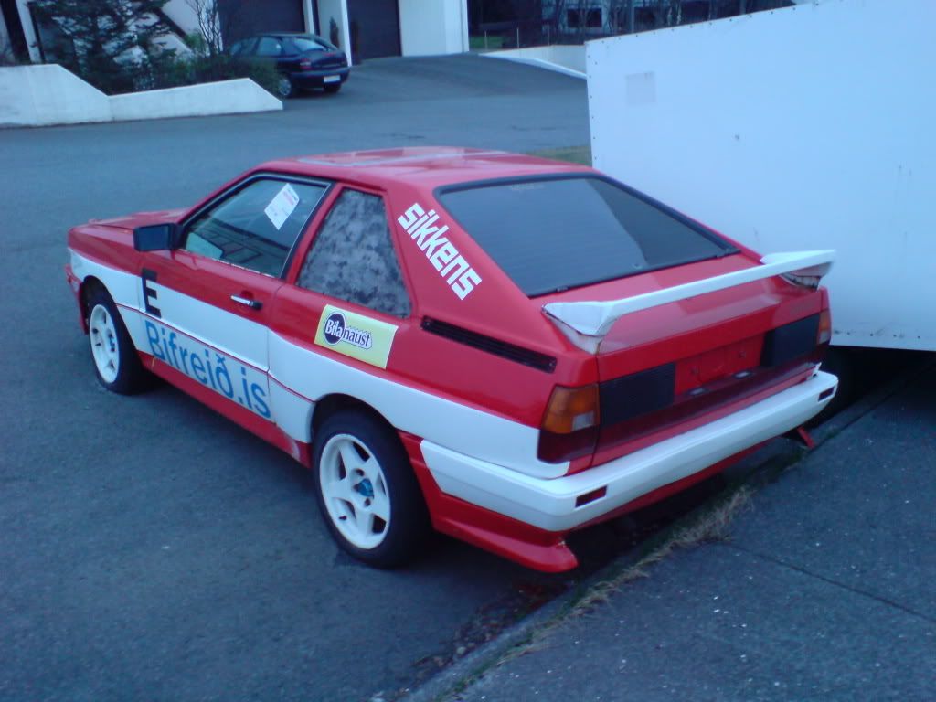

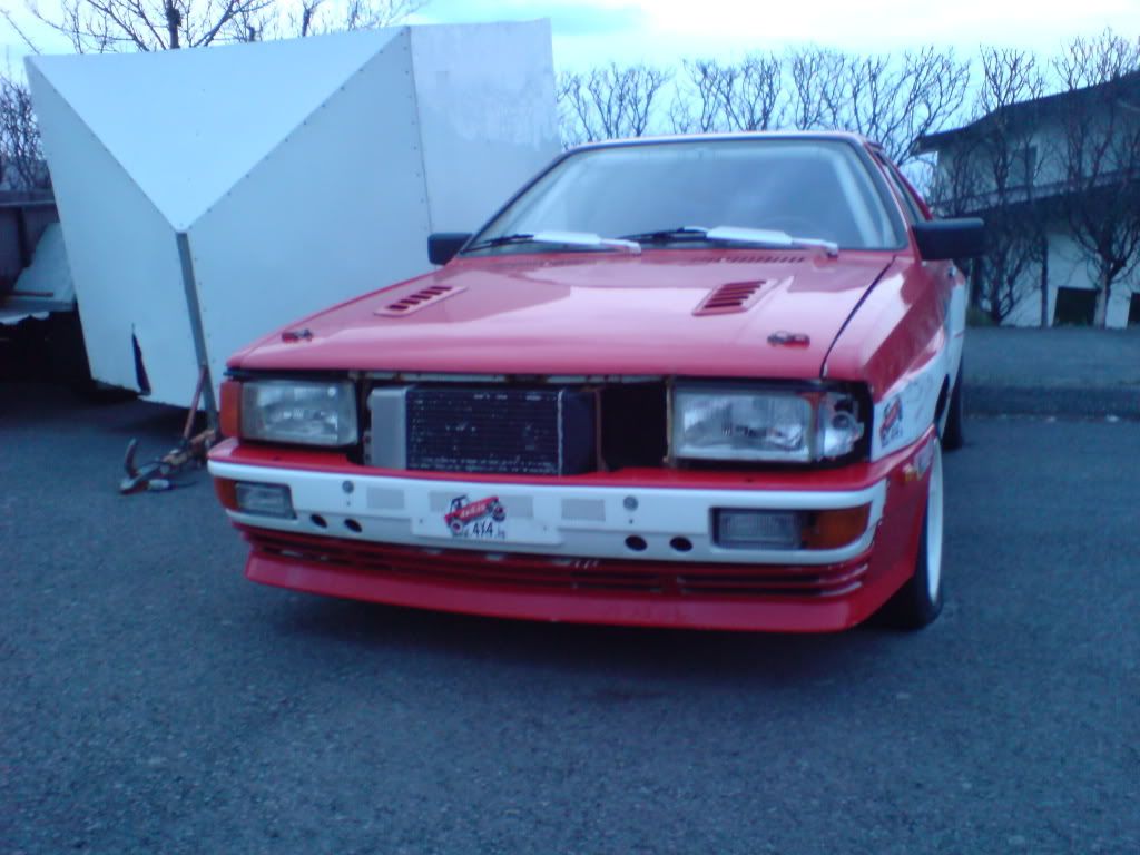

°burde holde den slik, originalt understell, bortsett fra bilstein rally dempere, spesial laget "propellershaft". Bilen har fullt bur, og har en standard 10vt motor, med turbo trykks ventil. Justerbar inne i cupeen, topppakningen röyk her forleden, eh litt mye booost:rockets

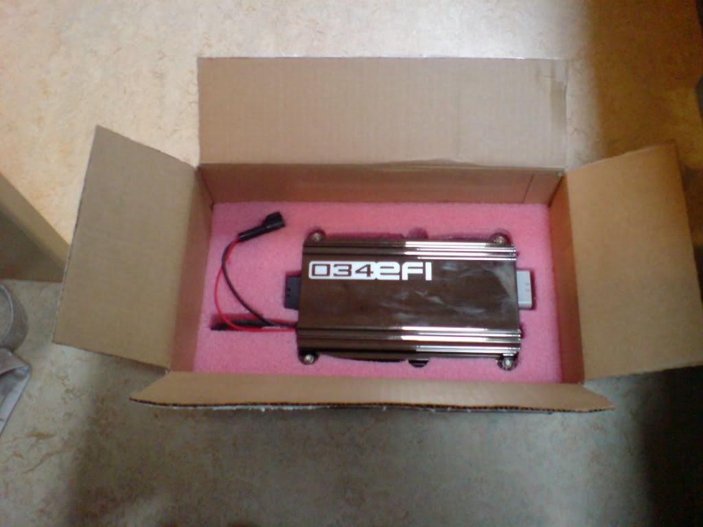

jeg har bestillt fullt EFI system 034Motorsport, og nye grenrör, ny turbo og litt attaatt. skal se hvor langt jeg kan dran för han takker for seg, har 2 stk ferdige 2,6ltr stroker motorer liggende, som skal benyttes etterhvert. Da blir det pulvær... :omfg

Høres meget fornuftig ut med et nytt styringssystem! KE-jetronicen vil bare leke frem til 1.1BAR.
Men, er strokerkit'et beregnet for NA motorer? Etter hva jeg har skjønt 20V høyeffekts løsninger er det ikke ønskelig med borr til 2.6L kontra borr til 2.5, da veggene mellom sylindrene blir for tynne og kan gi litt problemer etterhvert som man ønsker å hente ut effekt.
Klart at KE-jet ikke er det aller gunstigste med tanke på respons, men en lett portejobb og en litt hurtigere turbolader samt skikkelig grenrør kan gjøre underverker på gamle 10V.

ja det er til ett 20vt bygge. Ikke til en 10vt. ja ok det hadde vært gøy og fått noen tips om, hvordan jeg henter ut mest av 10vt motoren, om du har noen gode tips eyelid??. Fikk en haug med deler idag fra 034Motorsport. Turbo, grenrør, ECU, og litt attåt....:win

Se her ja! 034 er absolutt det "greieste" stedet å hente seg 10VT trimdeler, alt man evt trenger finnes der.
Ankerpunktet er og blir toppen, så en real bearbeiding på denne kan være et MEGET godt utgangspunkt om du skal ut over de 240/280hk. Tror det er veldig greit å se seg ut et konkret effektmål før du starter, ift hva du vil hente ut.
For urquattro leste jeg at K26 motorene tjener inntil 400rpm tidligere spoolup med en portejobb. Så en portejobb og kulelagerturbo er GARANTERT noe som gjør motoren mer kjørbar, for videre effekter kan nok en tilnærming til gruppe 4 spec'ede ventiler hjelpe på i samsvar med en kurrant kam.
