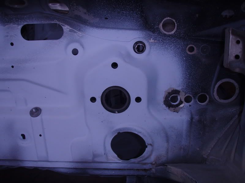

T_A_H Skrevet Mai 27, 2007 Rapporter Share Skrevet Mai 27, 2007 Hei... Har kjøpt pedalbrett fra Passat VR6, og ble skuffa. Ingenting av hull og sånn i torpedoveggen passer, så vurderer å skjære ut en bit av en VR6-torpedovegg, og sette inn dit, men er usikker. Så lurer på hva som er best å gjøre, og om noen har en oppskrift på tilpassing av pedaler! Og hvilke bremsekraftforsterkere passer på dette pedalbrettet? Siter Mvh Tore VW Golf II Vr6 prosjekt VW 411 variant: Fram i lyset etter golfen =) 79' Golf LD, søndagsbil VACN Lenke til kommentar Del på andre sider More sharing options...

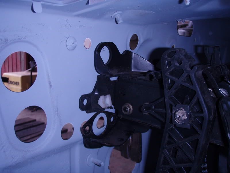

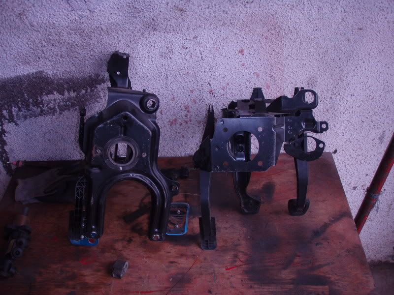

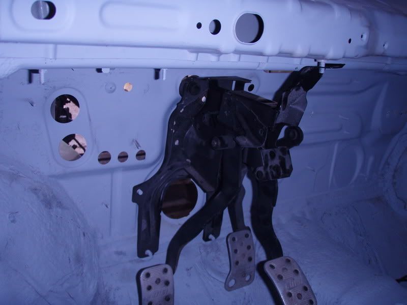

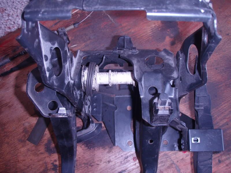

T_A_H Skrevet Mai 28, 2007 Forfatter Rapporter Share Skrevet Mai 28, 2007 Bilder Her er det gamle montert Gamle vs det nye Her kommer tullet. Der hvor clutch-sylinderet skal festes, kommer det ikke helt inntil... + et spm til. Hvordan skal fjøra som holder bremsepedalen festes? Siter Mvh Tore VW Golf II Vr6 prosjekt VW 411 variant: Fram i lyset etter golfen =) 79' Golf LD, søndagsbil VACN Lenke til kommentar Del på andre sider More sharing options...
