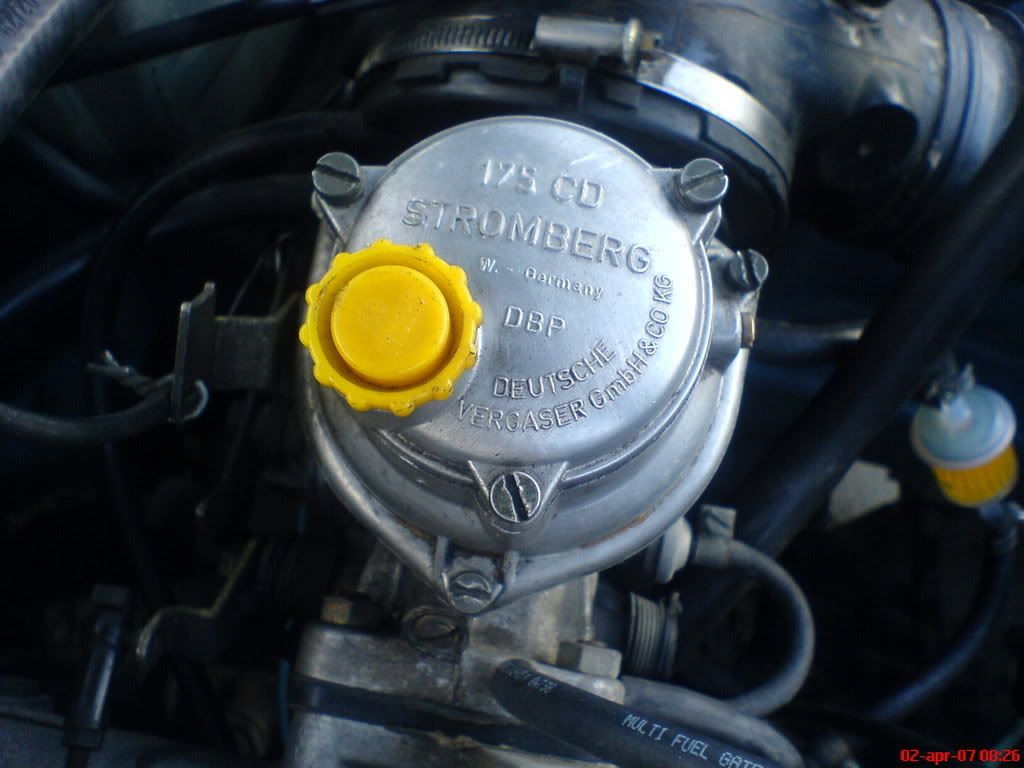

esbandos Skrevet Mai 21, 2007 Rapporter Share Skrevet Mai 21, 2007 Hei. Kan noen si meg hvorfor det kommer bensin ut av det hullet her? http://hydra.td.org.uit.no/~helge/pierburg.pdf side 12. NR. 5. Starter opp bilen, å den går ei stund til flottørkammeret blir fult ellernoe slikt åsså kommer bensinen ut av det hullet der å bilen kveles.. Hva er feilen? Håper på raske svar. Siter 1993 Audi 100 Avant 2.8Q 1995 Audi A6 Avant 2.5TDI (familiebilen) 1975 Volvo 242L Prosjektet 1980 Volvo 244DL Harryvogna 1980 Ford Taunus 2.0L 2-dørs Lenke til kommentar Del på andre sider More sharing options...

esbandos Skrevet Mai 22, 2007 Forfatter Rapporter Share Skrevet Mai 22, 2007 Her er ihvertfall bildet av hullet der bensinen kommer ut. Er det hullet som er øverst til høyre på bildet.. Har forresten ALDRI hvert borte i at det er retur på en vanlig A-forgasser... Har hatt 5-6-7 forskjellige biler med A-motor, å ingen har hatt retur.. Siter 1993 Audi 100 Avant 2.8Q 1995 Audi A6 Avant 2.5TDI (familiebilen) 1975 Volvo 242L Prosjektet 1980 Volvo 244DL Harryvogna 1980 Ford Taunus 2.0L 2-dørs Lenke til kommentar Del på andre sider More sharing options...

esbandos Skrevet Mai 23, 2007 Forfatter Rapporter Share Skrevet Mai 23, 2007 Retur til pumpa? Hvordan får du det til? Hvor har du returen hen? Uansett. Som du ser på bildet, har jeg prøvd å tette igjen hullet, men siden det er avlufting/ventilasjon til flottørkammeret, går ikke bilen om man tetter det. Å hvis jeg ikke tetter det, lekker det bensin ut, som igjen blir sugd inn i forgasseren, å motoren får for mye bensin å dør ut... Skikkelig frustrerende problem det der.. Siter 1993 Audi 100 Avant 2.8Q 1995 Audi A6 Avant 2.5TDI (familiebilen) 1975 Volvo 242L Prosjektet 1980 Volvo 244DL Harryvogna 1980 Ford Taunus 2.0L 2-dørs Lenke til kommentar Del på andre sider More sharing options...

slitenvolvo Skrevet Mai 23, 2007 Rapporter Share Skrevet Mai 23, 2007 Det skal være lufting på det hullet der, som går til den såkalte varmstartsventilen. Denne har som funksjon å forbrenne bensindampen når bilen kjører, og lufte ut dampen når motoren er av. Det skal ikke renne bensin ut av der, og det skal heller ikke være retur-slange på gasseren. Jeg tror enda at det er pga for mye bensin i gasseren at den lekker, og da er det nok flottørene som tuller. Skru opp og sjekk. Siter - Rust never sleeps. Lenke til kommentar Del på andre sider More sharing options...

slitenvolvo Skrevet Mai 23, 2007 Rapporter Share Skrevet Mai 23, 2007 Her er ihvertfall riktig måte å koble opp gasseren (pierburg 175CD). Den røde slangen kan du godt plugge (og fjerne hele EGR'en samtidig). På baksiden, mot torpedoveggen sitter luftehullet til flottørkammeret. Denne går som sagt inn til varmstartsventilen, hvor det går to slanger fra, ene til innsuget, før forgasseren, og andre til utlufting under bilen. Du kan godt eliminere hele varmstartsventilen, ihvertfall mens du "debugger", og bare lufte dampen ut i friluft. Siter - Rust never sleeps. Lenke til kommentar Del på andre sider More sharing options...
