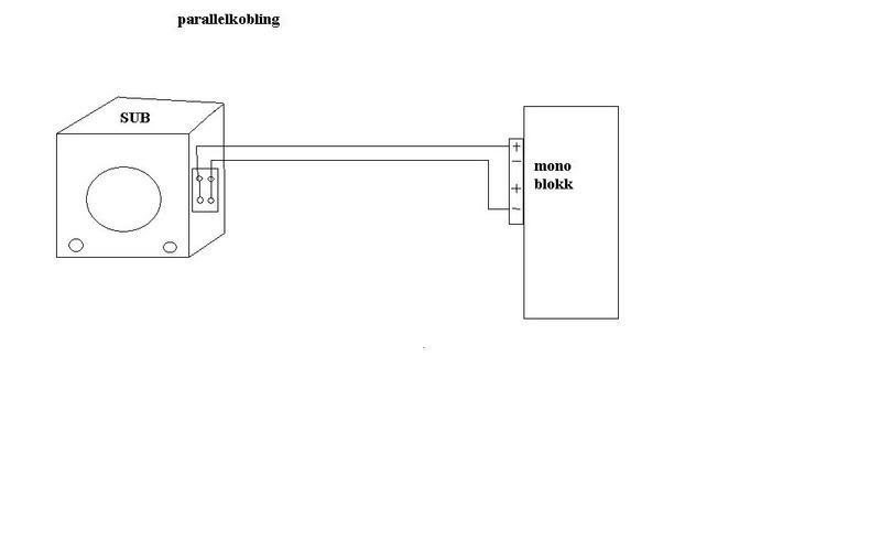

jDG Skrevet Mai 15, 2007 Forfatter Rapporter Share Skrevet Mai 15, 2007 Prøvde å sette inn igjen de messingplatene idag og se hva som skjedde.. Det var tydlig at jeg koblet helt feil da det kom en ufin durelyd av suben og bassen forsvant når jeg skrudde på spilleren igjen.. Tok dem av igjen og koblet det slik det var, og alt funket heldigvis som før.. Nå er det koblet akkurat slik som på bilde 1, bortsett fra at jeg ikke har på messingplatene. Hvordan må jeg koble for å få en brokobling? :w00t Siter [o] 1991 BMW E34 520i M50 [x] 1993 Opel Omega 2.0i Club [x] 1992 BMW E36 318i M40 Lenke til kommentar Del på andre sider More sharing options...
Gjest sicarlse Skrevet Mai 15, 2007 Rapporter Share Skrevet Mai 15, 2007 dette er da brokobling av element med dobbel talespole. det du skal gjøre er å koble akkurat slik som terminalene og utgangene på forsterkeren viser på tegningen. du vil da halvere motstanden i elementene, og ca doble effekten:) du bruker også bare den ene kabelen! please shoot me if im wrong! Siter Lenke til kommentar Del på andre sider More sharing options...
RuuDpus Skrevet Mai 15, 2007 Rapporter Share Skrevet Mai 15, 2007 Når du har på de messingplatene så tror jeg ikke du trenger 4 ledninger ut.. da holder det å ha ledning fra den ene plussen og den ene minussen, fordi messingplata kobler de sammen. For å brokoble bruker du pluss på den ene kanalen på forsterkeren, og minus på den andre kanalen. Siter Lenke til kommentar Del på andre sider More sharing options...
Gjest sicarlse Skrevet Mai 15, 2007 Rapporter Share Skrevet Mai 15, 2007 rett og slett som vist på bildet. stemmer ikke det ruudpus? Siter Lenke til kommentar Del på andre sider More sharing options...

todleif Skrevet Mai 15, 2007 Rapporter Share Skrevet Mai 15, 2007 Du må bruke rett + og - på forsterkeren ved brukobling. Det står på forsterkeren og/eller i bruksanvisningen. (flaks at forsterkeren ikkje vart øydelagt når du satte på messingplatene uten å brukobla forsterkaren!!) Da kobla du 2 forsterkerutganger inn på same punktet!!!! (messingplatene kobler sammen dei 2 separate spolene på subben) Siter Bilforumet.noModerator: Bilpleie - Bilstereo -2003 Volvo S60 2.4D-1981 Porsche 911 Turbo Lenke til kommentar Del på andre sider More sharing options...
Gjest sicarlse Skrevet Mai 16, 2007 Rapporter Share Skrevet Mai 16, 2007 han kobla altså opp en kortslutning:)? Siter Lenke til kommentar Del på andre sider More sharing options...
