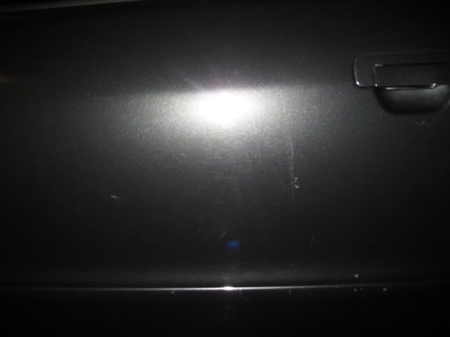

truhaa Skrevet Mai 6, 2007 Rapporter Share Skrevet Mai 6, 2007 Hadde en Audi A4 lørdag/søndag for lakkrens/polering. Denne bilen har ikke sett mye polering mellom årene, men er greit pen i lakken- De ripene/swirls som var på bilen var vriene nok å fjerne, og jeg lurer på om ikke Audi har ganske hard lakk på de "eldre" bilene sine, dette er en 98 mod, og jeg sleit mer med lakk korrigeringen på denne en jeg har gjort på nyere biler. Følgende er brukt: Vask: -GritGuard -Foam gun med DP såpe -Poorboys SS&S shampo -Shmitt vaskehanske -Guzzler tørkehåndkle Felger/hjulbuer: -P21s wheel gel -EZ detailing brush -Black Shmitt -ArmorAll tire foam på hjulbuer -Wolfgang tire gel på dekk -P21s felg voks Polering med PC: (i rekkefølge): -Meguiars MG 83 -Orange EDGE pad(5-6 hastighet) -ClearKote Quikshine -XMT 360 -Blå EDGE pad (3-4 hastighet) -Pinnacle Crystal mist -Duragloss NU glass på vinduene med PC og hvit EDGE pad. Meguiars NXT glass cleaner på innside Alt fjernet med Microfiber fra Meguiars/Cobra Ble vel sånn ca 90-95% fornøyd. De ripene jeg ikke klarte å fjerne var enten for dype, eller så hadde jeg trengt roterende maskin og MG 84. Eier av bilen ble strålende fornøyd Noen bilder: FØR: P21s at work (jepp!! den er rosa og lukter promp)men gjør jobben sin...... På med Foam Gun og DP shampo: Etter vask (før polering) FERDIG: Feleger bærer preg av nesten 10 år på veien. Wolfgang tire gel er "matt" dekk glans. Hjulbuer er viktig Motor også Bilen har ikke rullet mer en 55.000, så den er "ny bil" mht interiøret. Ble noen bilder her, så sorry om det ble noe mye..... Siter Lenke til kommentar Del på andre sider More sharing options...

truhaa Skrevet Mai 8, 2007 Forfatter Rapporter Share Skrevet Mai 8, 2007 Den tanken slo meg mht 3000 papir også, Lakken på Audi er hard lakk å korrigere. Du får litt jobb med å korrigere etter 3000 også, MG 85 m ullpad, samt 83 på burg pad, så MG 80/82 på gul pad, siste på er MG 21 på beige pad. Brukte selv gul pad fra meguiars + MG 83 på DA maskin, og den tok det meste men ikke alt. Roterende maskin + MG 84 kan også hjelpe. Siter Lenke til kommentar Del på andre sider More sharing options...
