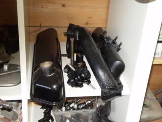

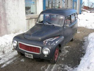

Tia er kommet! Endelig har jeg kommet igang med restaureringa av Duetten min! Det er en 1967 mod P210. Det er en veldig bra bil, litte rust, men det er mye dårlig arbe som er gjort tidligere på den!

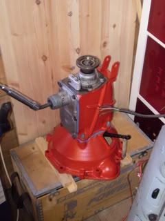

Jeg skal bytte bakaksel og fram aksel så jeg får skive bremser og ei annen utveksling på bakakselen, den er veldig sterk men å kjøre over 60 km føles som å ta helt av!

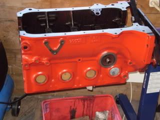

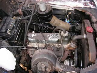

Motorn er veldig bra, det er en b-20. Skal sette inn en k-kam.

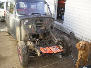

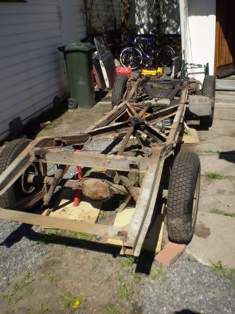

Ramma går til sandblåsing så snart jeg finner noen som gjør det til en overkommelig pris. (og så fort jeg får av boltene som Gammle Erik har skrudd fast!)
Dette er et langtidsprosjekt som må tas etter lommboka og pent vær! Jeg er veldig usikker på fargen jeg skal lakke den i , men muligheten for matt kremfarge og matt klar lakk er veldig stor!

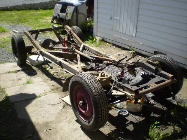

I dag så ble endelig "hytta" på Duetten løfta av! Deilig! Hadde store problemer med å få løsna boltene som holdt hytta på ramma, noen var sveisa fast og noen gikk bare rundt, selvfølgelig på steder som det er vrient å komme til med en vinkelsliper! Men nå er den ihvertfall av og jeg kan gå videre. Neste steg er å få skrudd av alt sånn at jeg får sandblåst ramma og akslingane. Noen som har forslag til hva slags maling jeg skal bruke på ramma? Tenkte på et lag med grunning og så Hammerhite egentlig!
