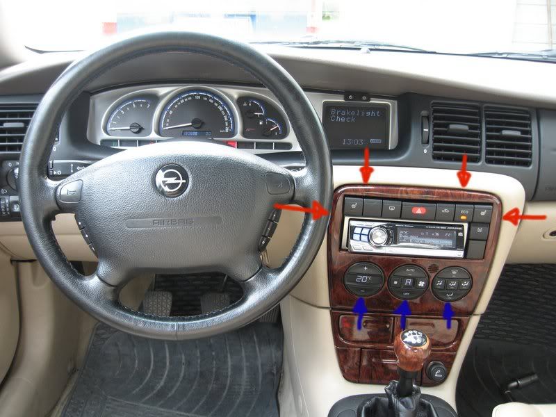

doffen23 Skrevet April 3, 2007 Rapporter Share Skrevet April 3, 2007 Noen som kan hjelpe? I den midterste delen som viser hastighet har pæra gått.. Noen som har anelse på hvordan jeg bytter den?? er en 97 modell vectra b.. Siter Lenke til kommentar Del på andre sider More sharing options...
doffen23 Skrevet April 4, 2007 Forfatter Rapporter Share Skrevet April 4, 2007 det er der det står A på dette bildet der pæra mi har gått.. bildet er linka fra en annen prosjekttråd her op opel forumet.. gi beskjed om det skal fjernes..er bare for å illustrere. http://i6.photobucket.com/albums/y226/Gladiatoren/IMG_6809.jpg Siter Lenke til kommentar Del på andre sider More sharing options...

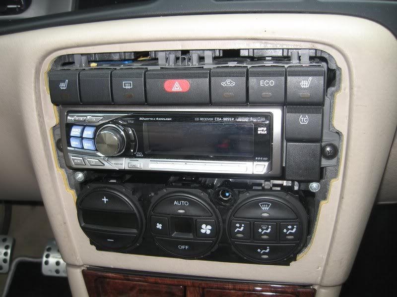

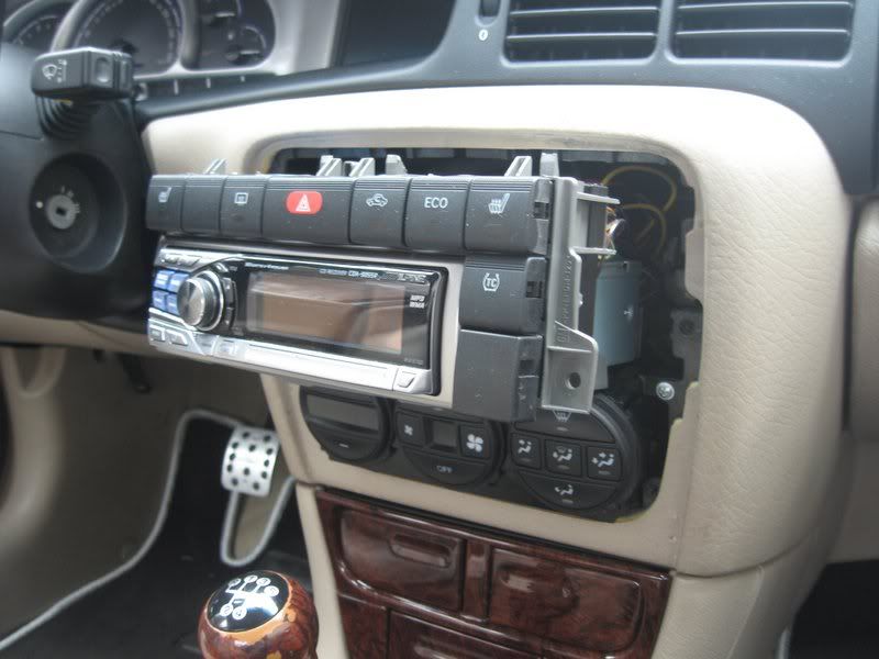

Johnsen Skrevet April 4, 2007 Rapporter Share Skrevet April 4, 2007 det er der det står A på dette bildet der pæra mi har gått.. bildet er linka fra en annen prosjekttråd her op opel forumet.. gi beskjed om det skal fjernes..er bare for å illustrere.http://i6.photobucket.com/albums/y226/Gladiatoren/IMG_6809.jpg Ikke no problem at du bruker bildet fra sida mi :D På bildet der ser du hvor du bør stikke skrujern eller lignende inn for å få løs ramma som er rundt air condition'en (sjekk bildet av ramma lenger nede for å se hvordan clipsa er før du setter i gang). Legg evt en tynn pappbit imellom for å minske sjangsen for å lage skraper. Begynn med de røde pilene. Sett inn skrujern litt bak ramma og bøy forsiktig ut. Kan være litt vrient å få løs. Når du er ferdig med de røde pilene vil sannsynligvis nederste del henge igjen i clipsa som er rundt varmepanelet (der som du skal skifte pære). Det er mulig du må lirke inn skrujernet der som du ser de blå pilene både på oppsida og nedsida for å få det løs. forsiktig, for blir lett skraper av det. Jeg brukte endel makt for å få det løs ramma første gang så noen av clipsa knakk. Men det henger bra på plass for det: Som du ser på bildet her henger ramma på plass med 4 metall bøyler/clips og 8 clips rundt varmepanelet (ett i hver ende, og 3oppe og nede). Der ser du også de jeg har klart å brekke :op: Regner med du sjønner sånn halveis hvordan ramma tas bort, så gidder ikke å skrive mer om det... Når du har fått ramma av vil det vel se noe slikt ut: Varmepanelet henger med 2 skruer, en på hver side og en eller annen patent i bånn som jeg ikke helt husker hvordan var. Men det finner du ut av hvis du kikker nærmere på det og "roter" litt nedi der. Hadde kanskje vært greit å skrudd og kobla løs delen med cd-spilleren i, for da ser du kontakter og sånn bedre bak varmepanelet... Den delen henger også med 2 skruer... Det finner du nok også ut av. Håper du får det til :) hvis du lurer på noe annet angåendes dette så må du bare spørre Lykke til!!! Siter Volvo V70 Summum 2005mod 2.4 (D5 163hk) Vectra B 99mod 2.0i 16V Johnsens Vectra B X Vectra A 89mod 2.0i 8V BCDMST Lenke til kommentar Del på andre sider More sharing options...
doffen23 Skrevet April 4, 2007 Forfatter Rapporter Share Skrevet April 4, 2007 detta var genialt forklart.. er nevenyttig så detta skal gå bra.. hadde ikke snøring på hvordan dette satt,.. så tusen takk for hjelpa detta var virkelig gull verdt..:) Siter Lenke til kommentar Del på andre sider More sharing options...
