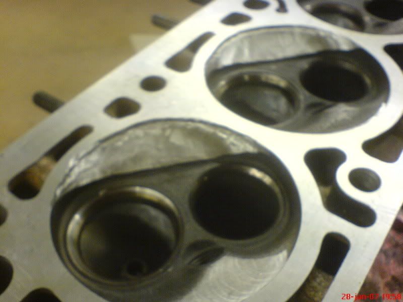

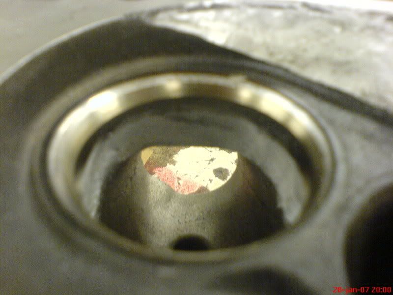

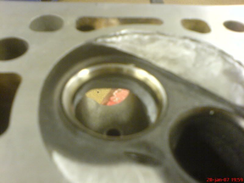

Hei. Har hatt et prosjekt på gang nå der jag ha tengt og bygge turbo på min 20se motor;P Har begynt og frest innsugs kanaler i toppen og har også tatt masse ut av toppen for og senke kompressjonen. Skal lage meg en enkel manifoil som ser likedan ut som den JMA selger, men når jeg lager den selv blir det en selvkost på 300kr, istede for 2300kr;) Skal også lette svinghjulet så det blir lettere, har hørt at omega svinghjulet er vanvittig tungt:S

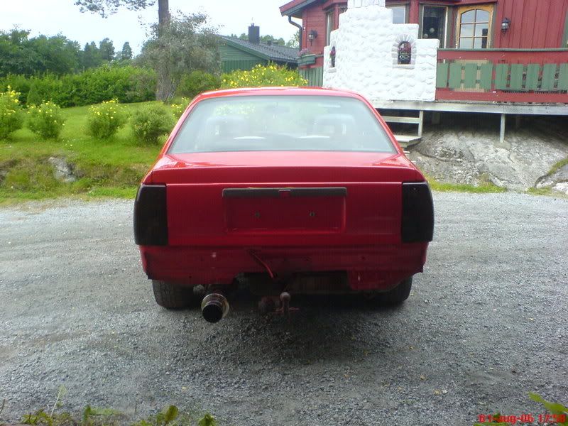

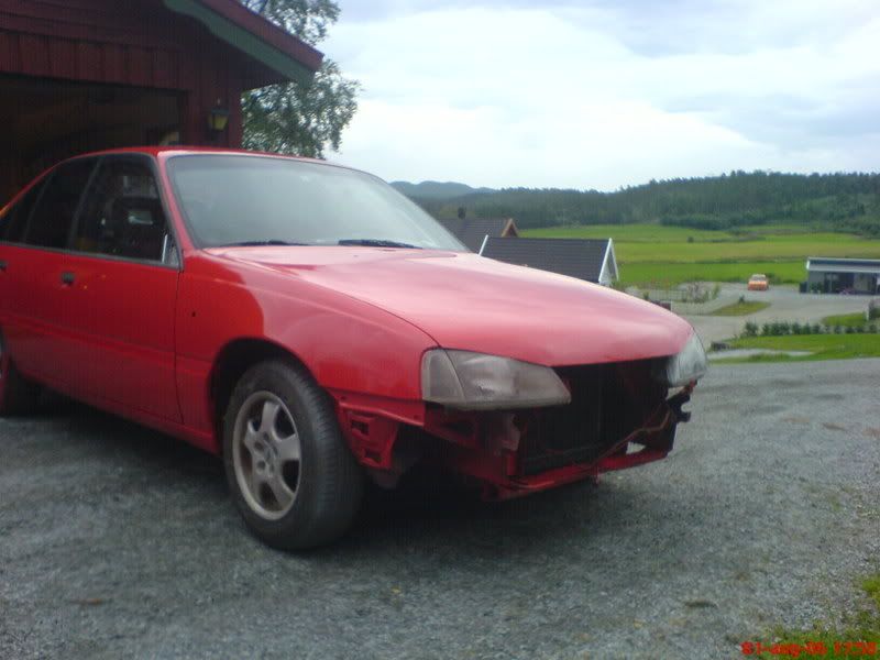

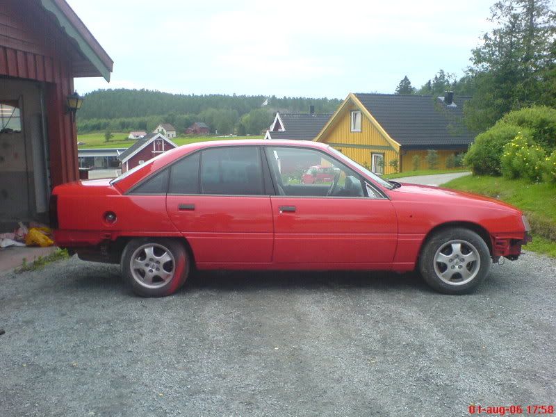

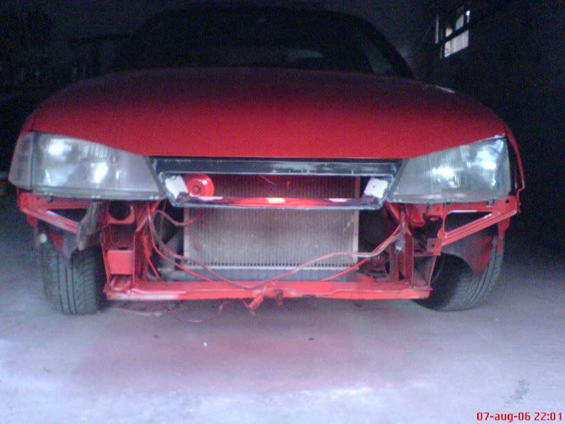

Har hatt et lite prosjekt med bilen min nå som er så og si ferdig:P har byttet skjermer og panser siden bilen har vert kræjsa en gang. Har sveiset "bad look", bygd om orginal grillen til racing grill, satt på org omega vinge, feet potte++

Blir sikkert grovt dette, hvor mange hk skal du satse på da?
vet ikke.. ska se om jeg får det holdbart, så jeg ikke må bytte motor etter 1uke:P Men håper på å få over 170hk. er bare et prøveprosjekt, så bytter ikke noen innmat, men skal overhale blokka å toppen så det er rimeli bra stand på motoren før jeg moterer turboen.!!

Tøft! Skal begynne med det samme selv etter hvert. Blir interessant! :)
Er du medlem i omc? En med 20se der som lada 0,6-0,7 og det fungerte helt bra sier han.
Men bedre og gå for 20ne motoren pga av komp.
Omega svinghjulet er tungt ja! 14kg tror jeg veide det til. Fikk tips om at jeg burde skaffe svinghjul fra en fwd med ohc motor i stedet for å lette det. Veier bare 7kg!

Eller så bygger du bare noe selv, slik som -Supraguy- sier. tåler c20ne orginal 0.7 bar, så det er bare og kjøre på med turbo,
trenger litt større dyser, bare, toppdekselpakningen kan du lage en stålpakning til ,holder den litt lengre, ikke så mye jobb.
0,7 trykk holder til rund 200hk og bilen veier jo ikke all verden

en orginal 20se da elr?? syntes det hørdes mye ut med 0,6-0,7 da jah:S:S
Grunnen til at jeg freser ut i toppen er pga kompen, så håper og få en del mindre komp.. svinghjul fra feks vectra 2.0i?
