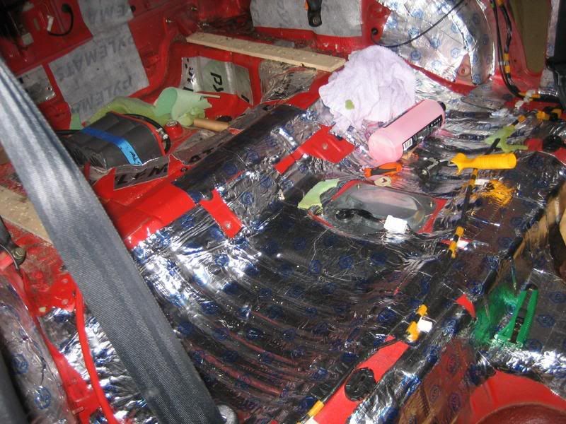

plutselig så mx'n sånn ut etter ca 1time.

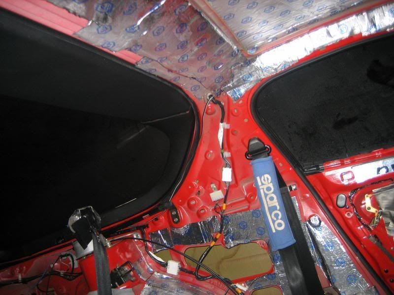

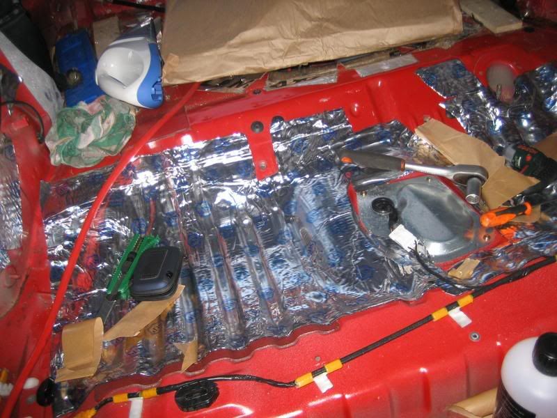

dempingen påbegynt litt. må støvsuge og vaske bilen inni med tynner resten.
skal ut i morgen og kjøpe firkantstål og sveise apparat og lage rør ramme til stereoen. har altid vårt plaskene vått bak setet mitt og når eg hadde av alle dekslene i bilen så eg hvor det kom i fra.. kommer fra bak luken og renner under baksetet langs veggen og ned bak mitt sete.. så det må jo gå ann å fikse. altid trodd det kom fra døren.. :P

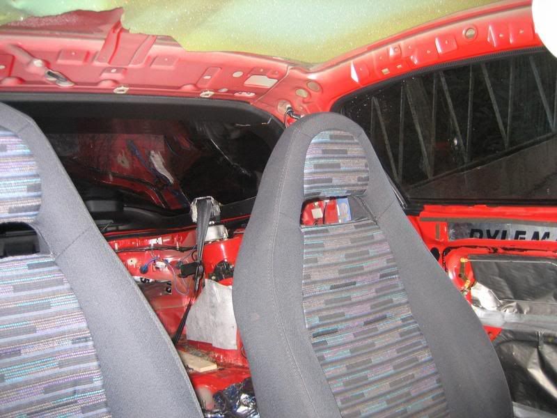

satt inn setene så eg kan bruke bilen.. RALLY :twisted: :twisted:
bilen er ti ganger bedre å kjøre uten en dritt inni,,

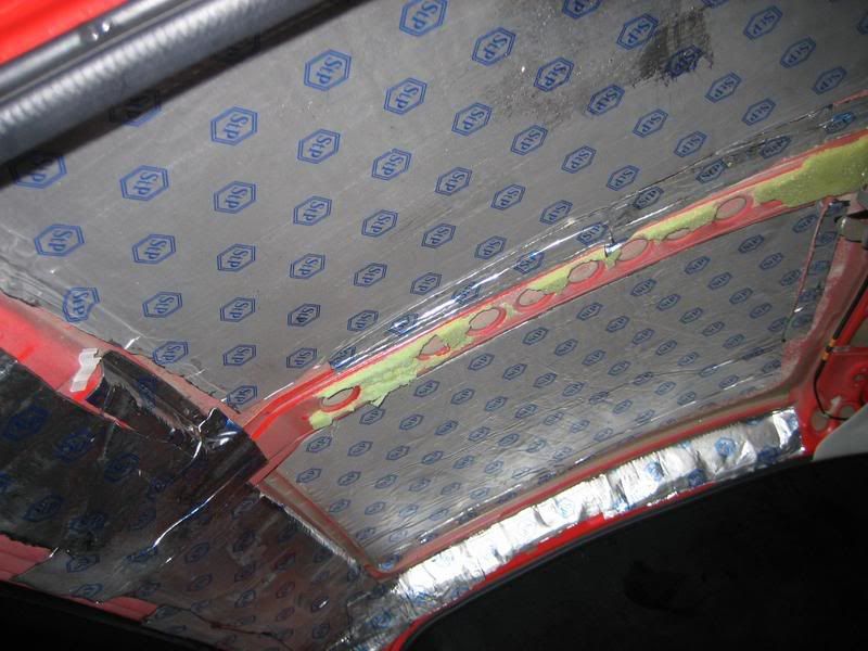

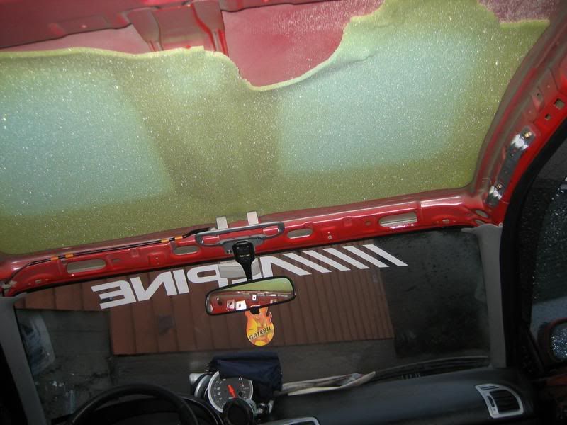

da var taket dempet og begynt på "midtkosollen" i taket vardet noe skum gummigreier som var et H%¤&Y å få vekk. etter 45min med en plastkniv og rød sprit gikk det vekk..

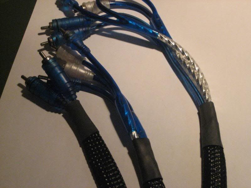

Hvor fikk du kjøpt de kabelskoene?
Hvordan tror du det blir med 12w7 subben på den monoblokka? Har selv planlagt samme monoblokk på 2x 12w6 subbene.. Kan bli nice det også.. :P
Nice prosjekt!
Ser pent ut til nå... blir en grom bil til slutt sikkert :)
12w7 subben på den blokka er vell optimalt. vet ikke noe om 12w6 men burde no gå greit. jl trenger no litt kraft.
kabelskoene er kjøpt hos eltek.no ser ut som det e bra kvalitet. er også sånne silicon muffer på de så de ikke kortslutter feks i motor rommet.

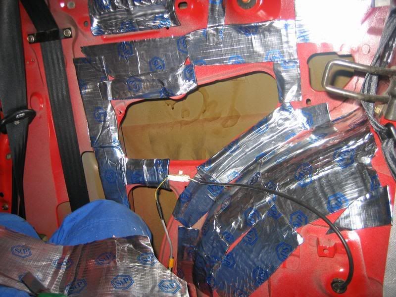

no er taket og gulvet ferdig dempet. 2lag vibropplast. da er det kun dører og bagasjerom igjen. men det tar eg når eg vet hva som skal gjøres baki der. skal sveises en del osv..
selv om det er såå kaldt ute funker mattene fett..
