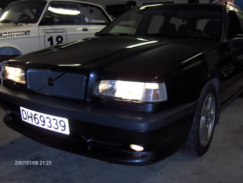

R-sport Lars Skrevet Januar 6, 2007 Rapporter Share Skrevet Januar 6, 2007 Ja, da fant vi en som jeg har letet etter! 850R har vært en gutte drøm som har ligget der lenge...:volvsmile Så plutselig en dag stod det en der som falt i smak, kun 116 000km, alle servicer tatt og på Volvo, vinterdekka fra 96 fortsatt på, og teflonbehandlet og helt orginal!:cocain: Ja, da måtte sparegrisen slankes (det var vel heller slaktes)!!! Nå står den i garasjen! Noen lurer kanskje på hvorfor svi av så mye penger på en nå 11 år gammel Volvo, men er man volvo idiot som meg så forstår mann!:volvsmile Legger ut noen bilder, og noen spørsmål som noen med erfaring fra disse bilene kan gi meg gode tips/svar på! Endelig en i garasjen!:win Innvendig Kun 116000km(..og det er riktig)! Motor Og så noen spørsmål::wonder: *Er det lett å bygge om til 302mm skiver? *Hvilke erfaringer har dere andre gjort på chip på respektive forskjellige produsenter? *Noen som vet hvor mange 850R som ble solgt i Norge? *Fikk tips om å bytte spyler dyser til V70, noen andre gode råd/tips? Setter pris på råd og tilbakemeldinger på både godt og ondt! Mvh LSR :volvopower: Siter Lenke til kommentar Del på andre sider More sharing options...
Gjest ReVolvolution Skrevet Januar 6, 2007 Rapporter Share Skrevet Januar 6, 2007 Grattis med kjempefin bil! Skikkelig familierakett! :D V70 spylerdyser er bedre enn 850 sine.. Fordeler bedre synes jeg.. Her kan du finne masse gode tips videre: http://www.volvoforum.no http://www.backspegeln.com Siter Lenke til kommentar Del på andre sider More sharing options...

skims Skrevet Januar 6, 2007 Rapporter Share Skrevet Januar 6, 2007 grattis me skikkelig nydelig bil... litt av en råtass det der.. Siter jag gasar tils det rasar... Lenke til kommentar Del på andre sider More sharing options...
marius242R Skrevet Januar 6, 2007 Rapporter Share Skrevet Januar 6, 2007 gratulerer med fet børse. er det denne som stod hos møller til 200 lapper? sleng ut flere bilder da :) Siter Lenke til kommentar Del på andre sider More sharing options...

R-sport Lars Skrevet Januar 6, 2007 Forfatter Rapporter Share Skrevet Januar 6, 2007 gratulerer med fet børse.er det denne som stod hos møller til 200 lapper? sleng ut flere bilder da :) Takk for det! Det er riktig at det er den bilen, men gjorde handel med eier! Dette er en familiebil for meg, skal holdes stort sett orginal! Aktiv kjøring gjør vi på banen med "Gammærn"!:win LSR Siter Lenke til kommentar Del på andre sider More sharing options...
