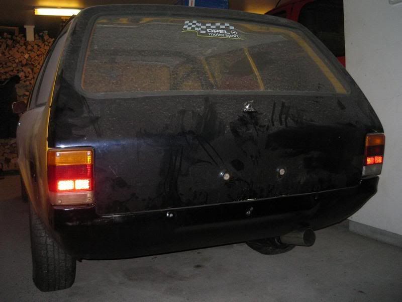

Et bilde av bilen når jeg fikk den
Bilen komt i garasjen

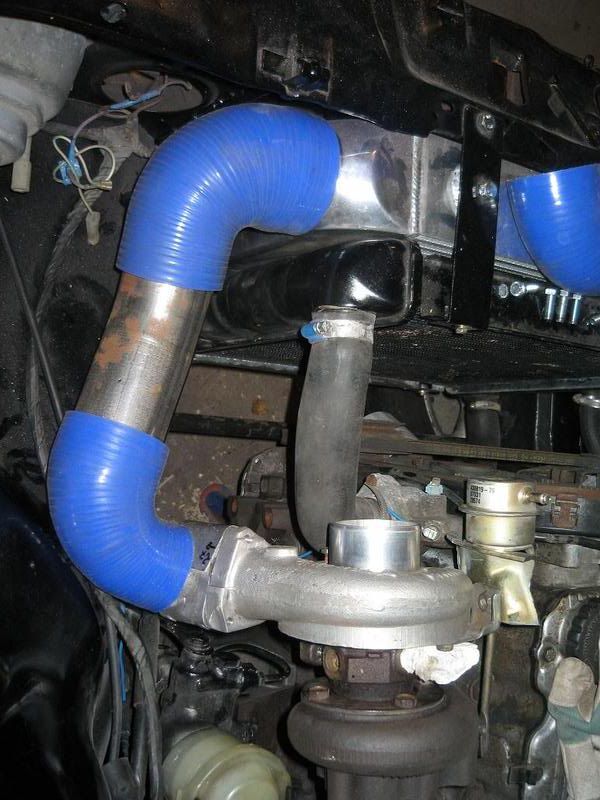

Radiator og intercooler ferdig tilpasset

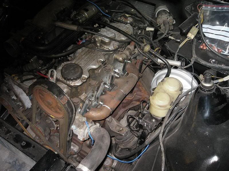

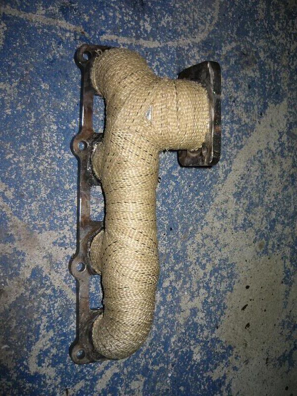

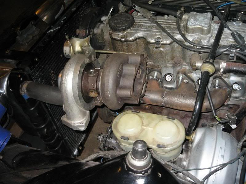

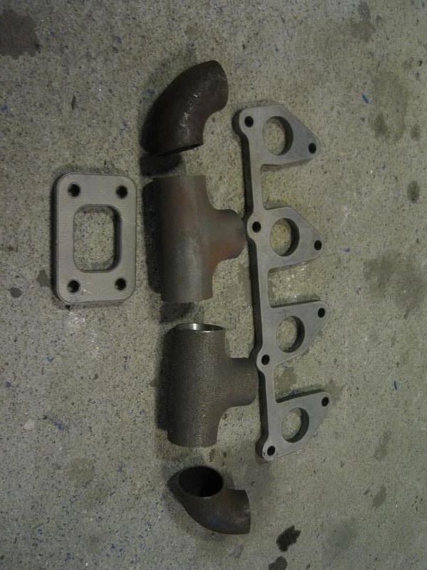

Deler til turbomanifold, jalla manifold men funker det
Tilpasset litt

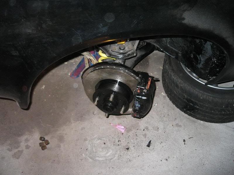

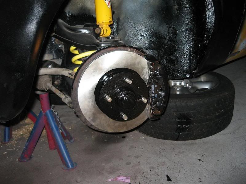

Nye rekord 2.2 bremseskiver, lakkerte caliper, nye bremseslanger, 60mm Apex senkesett, nye koni
T25 turbo fra 200sx

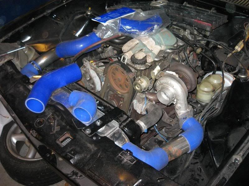

litt tilpassing av slanger og rør

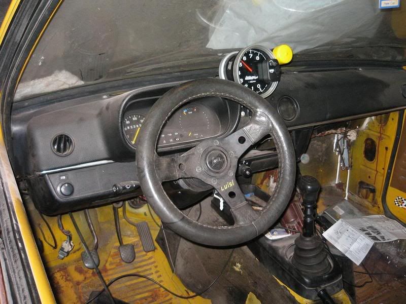

Montert turteller

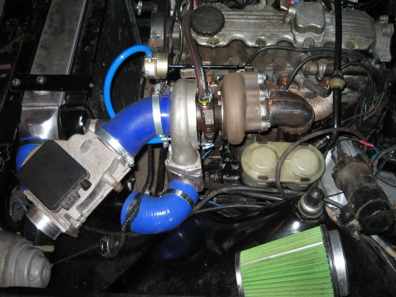

Bilde av motorrom slik det står i dag

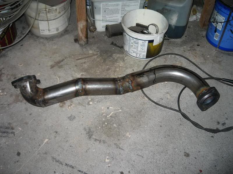

Downpipe, sveiseapp er syk så ble ikke pene sveiser
Ferdig bandasjert manifold

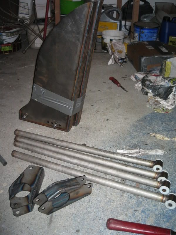

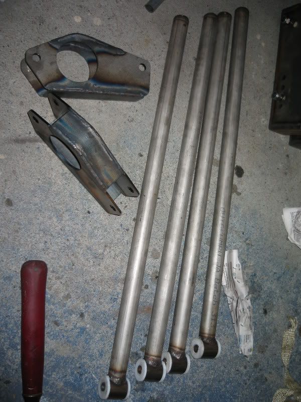

hjemmelagd 4 link til volvoaksling, ikke jeg som har lagd vel og merke

Sæther: Original NE motor ja, kun større dyser, XE dyser
-0.6-0.7 tenkte jeg å kjøre på som er originalt på den turboen, eller akkumulatoren som styrer det.
-Manifolden er hjemmesnekret, skaffet delene i sverige, klracing.se tror jeg siden het. Slik jeg laget så trenger du 4 90 grader bend og 2 t bend.
-Effekt er alt mellom 150-200hk. Mot 115 originalt. Må da være greitt det for å ikke gjøre en skit inni motoren. etter det må en nok skifte ut litt deler men dette er billig morro.

Ja er mangen som har turbo på NE og kjører 0.7 i ladetrykk og det er holdbart, men kan ikke lade noe mer enn det pga tenningsbank. Da må datasprut til. Da begynner det å koste på en stakkars 8v motor, bedre å satse på 16v da.
Ikke helt sikker hva kompen er men 9.1:1 mener jeg?
Rør kjøper du på bilekstra, har brukt 2.5" bend
Og har brukt 2.5" downpipe, trenger ikke 3" hvertfall.. Men kommer jo seff ann på turboen og. På min trengte jeg det ikke pluss det er litt trangere i en Kadett C enn omega =)

Har bare en Samco slange, og det er den 90 grader 2.5" bendet, bare den koster 350 på kollevold.
Er noen slanger fra maxam tuning og noen silikon of houses eller hva de heter fra protrim
