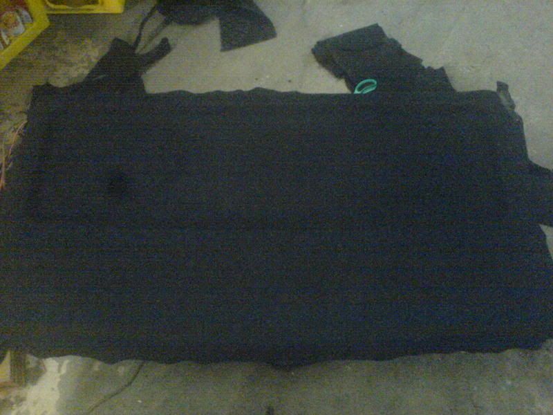

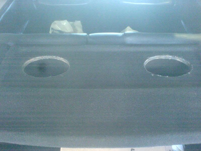

Så til hattehylle prosjektet mitt... Fikk gjort ferdig det meste i dag, men gikk desverre tom for lim....: mad :
Noen bilder fra dagens økt:
Hattehylla før jeg startet:
Og etter, nesten ferdig som sagt må ha litt mer lim....

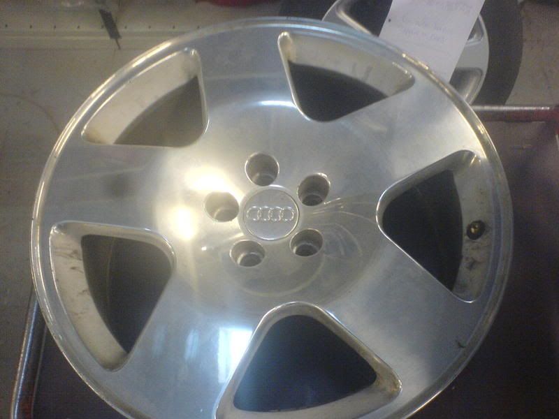

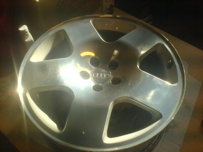

Og her kommer noen bilder av felgene bilen kommer til og rulle rundt på i sommer....;)
Før vask og pussing:
Og etter:

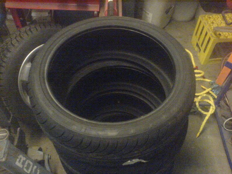

Her er dekka som skal på 205/40-17 skulle egentlig hatt 195/40 men blir litt for dyre...

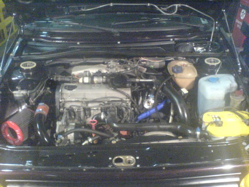

Vasket og tørket litt i motorommet også syns vel ikke så godt men men
Før:
Etter:

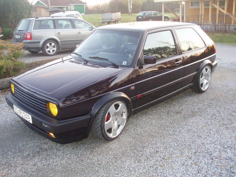

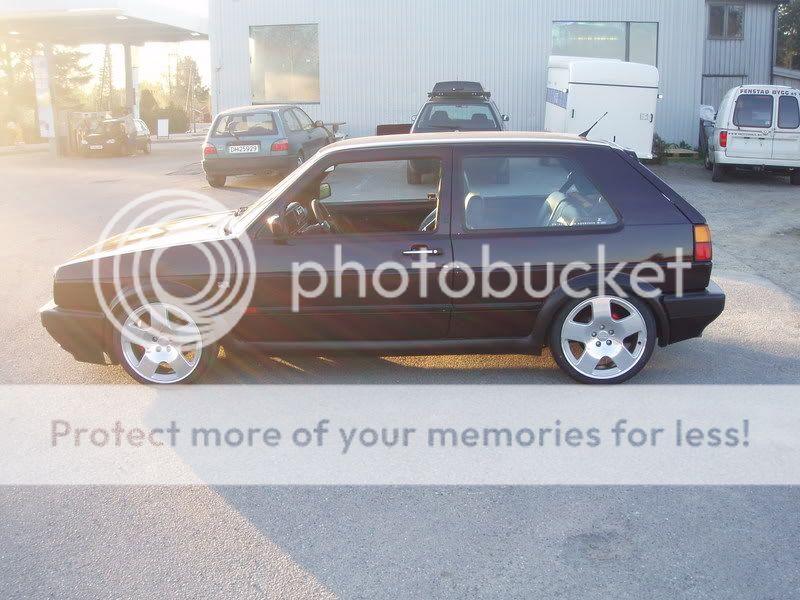

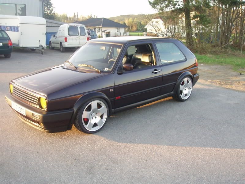

Også bilder av felgene på bilen. Som sagt er jeg ikke helt 100% fornøyd, Men kommer nok til og kjøre sånn i sommer iallefall, skal prøve og justere den ned litt......: rolleyes

Fin bil, men jeg lurte litt på motoren: hvor mye effekt har du? Hvor mye ladetrykk kjører du med? Er det intercooler, i tilfelle hvor stor? Er det originalt kompresjonsforhold, eller senker den toppakningen komresjonen? Hvor stor turbo har du?
Hadde en g60 turbo før og den blir som følger:
Effekt: 174 hk på hjulene målt med g-tech
Ladetrykk: 1.0 bar (ikke mulig med mere pga av digifant uten å bytte map sensor)
JEg hadde bare en liten coswort IC gjemt bak grillen, men populert er å finne seg en rallye IC
G60 har normalt 8.0:1 i komp og dette er perfekt til turbo, så 99.9% kjører på orginal blokk og topp
I like big butz and I can not lie!
Low and slow, Plowing snow
Dette har Skillz2k mer peil på enn meg he he. Har ikke fått skrudd så mye på golfen enda... Stemmer at det er rundt 170hk på hjula, forrige eier benket bilen og effekten var 201hk utfra papirene. Men dette med en liten eksos lekkasje (fikset nå) så kanskje det er 3-4hk mer men veit ikke helt... Jeg bruker en rally intercooler ja, funker bra det...

Hva har du gjort for å få på 5 bolters felger på bilen?
er 2 måter
enten bruke spacere som bygger om til ønsket boltsirkel
Eller bruke understell fra golf 3 VR6. det er 5x100 og passer rett på. tipper på det siste i dette tilfellet
er 2 måter
Stemmer det... Er vr6 understell på denne...
