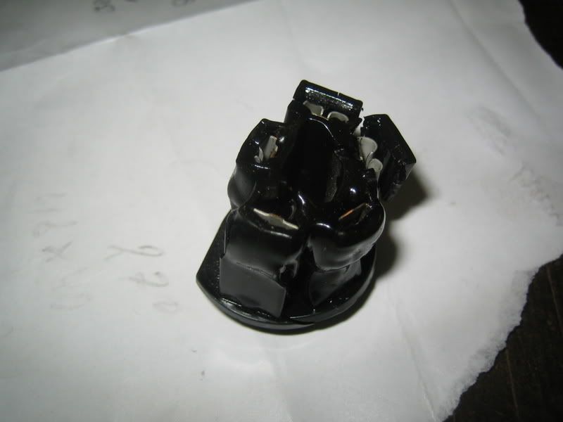

toyofan Skrevet Desember 11, 2006 Rapporter Share Skrevet Desember 11, 2006 Har akkuratt hatt lignende problem selv, kun de automatiske lysene som virket. Park var borte, nærlys var borte og fullt også..Men jeg hadde lyshorn! Her var mitt problem.. smeltet kontakstykke bak på bryteren, ble løst med å sette på isolerte flatstikkere.. Siter -1983 Volvo 240, 2,3l 8V Turbo:http://www.bilforumet.net/showthread.php?t=61998 X-1996 Opel Corsa B 1,2l 8V X-1986 Daihatsu Charade G11 1,0l 6V Turbo (Hugd) Lenke til kommentar Del på andre sider More sharing options...
