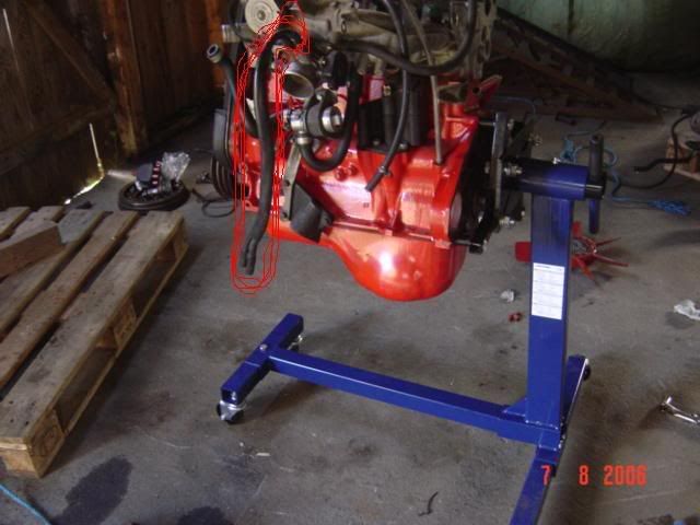

Som kanskje nokon har fått med seg så drive eg of sett inn b230ft motor i min 740. Men har dukka opp ein problem, er to slangar som eg ikkje er sikker på kor eg skal gjøra av. Er det nokon som veit kor det skal.
Er dei som er markert på bilde!

det der er bensindamp'en... eller hva det kalles. Det suges bensindamp fra tanken, via et filter rett bak venstre frontlykt, og opp til innsugsmanifolden, slik at du ikke skal lukte bensin mens bilen går etz:)
Dette er noe alle f-motorer har orginalt hvertfal, og ville tru de fleste andre innspruts-motorer har det også. Men, du må ikke bruke det.... mange som tetter det igjen, for det har ingenting å si egentlig.

Okay..takk for svar
