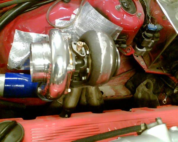

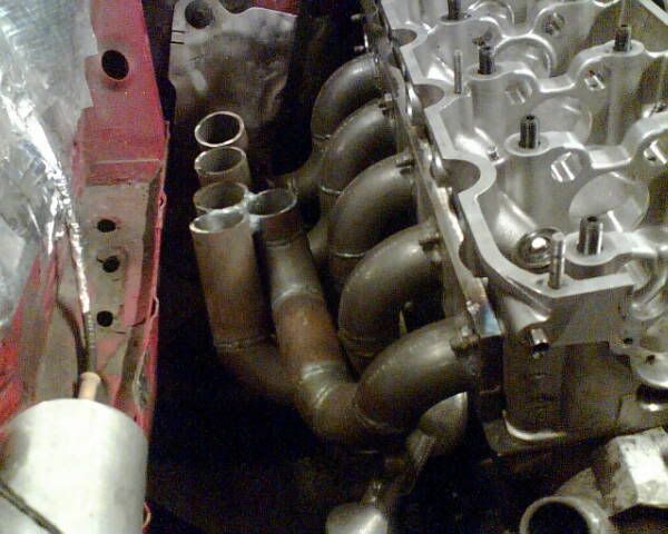

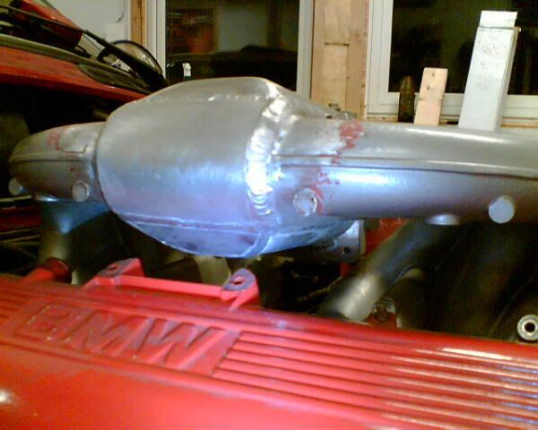

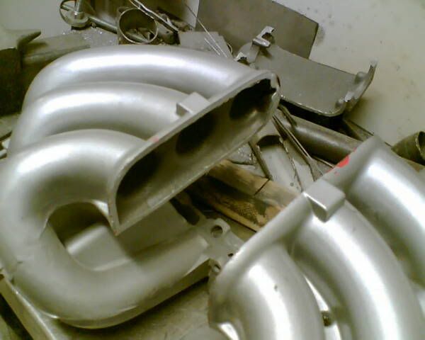

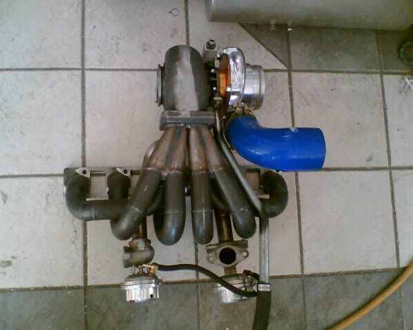

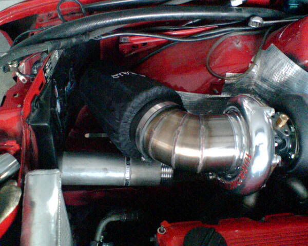

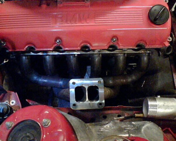

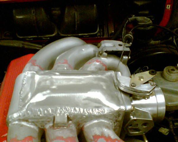

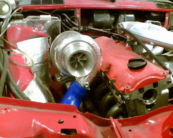

NM-Performance Skrevet Mars 7, 2007 Forfatter Rapporter Share Skrevet Mars 7, 2007 Ble ikke noe nytt innsug! Bygde om det orginale litt istende! Gadd ikke bynne å flytte bremsekraft forsterkern for å få de lengdene på runnersa som vi ville ha! Så da fikk org nytt plenum istede! Her kommer litt updates siden sist! Innsug under modding. Ferdig resultat. Grenrøret er ferdig.... Kommer mere fremåver nå! Begynner å flaske seg... Siter Lenke til kommentar Del på andre sider More sharing options...
*TKV* Skrevet Mars 7, 2007 Rapporter Share Skrevet Mars 7, 2007 Sinnsykt bra! Det ser utrolig bra ut. Dere lager mye homemade stuff. Siter ''Det jeg vet om ungdommer er at de kjører sånne gamle vrak. Gjerne golf og volvo. Også har de musikken på full guffe.'' Min lillesøster på 7 år. Lenke til kommentar Del på andre sider More sharing options...
NM-Performance Skrevet Mars 7, 2007 Forfatter Rapporter Share Skrevet Mars 7, 2007 Tusen takk... Ja vi prøver jo å lage mest mulig selv!!!! Siter Lenke til kommentar Del på andre sider More sharing options...

NM-Performance Skrevet Juli 24, 2007 Forfatter Rapporter Share Skrevet Juli 24, 2007 ferdig og ferdig! Ble havari på acr etter at kamen fra VS og vippearmene fra NUKE ikke fungerte sammen! Og topp pakninga røyk etter at toppen ga etter! Men fungerte ganske bra den tiden det gikk! :D Ny kam og vippearmer er på tur. Blokka har fått pianotråd, og toppen bli forsterka enda mere! Siter Lenke til kommentar Del på andre sider More sharing options...
Bmw325 Skrevet Juli 24, 2007 Rapporter Share Skrevet Juli 24, 2007 Høres ikke helt bra ut nei, blir det kam fra ppf nå da? Er vell mange som kjører med de vipparmene og kammene fra der. Bremset du den før acr da? Siter -1987 Bmw 325 -1986 Bmw 325 Tic Lenke til kommentar Del på andre sider More sharing options...
