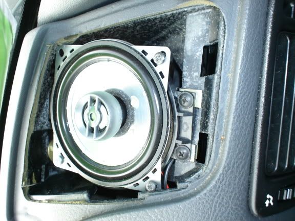

ePiFaNT Skrevet November 8, 2006 Rapporter Share Skrevet November 8, 2006 Jeg har ihvertfall hatt SST4.0, og var meget fornøyd med dem. Varm og detaljert, med masse spilleglede :) Men du bør prøve å tette litt rundt der, eller ihvertfall dytte inn litt dempeull. Slik den er montert på bildet der vil du ikke få spesielt mye nivå i øvre bass.. Kommer an på delefrekvens såklart.. Siter Lenke til kommentar Del på andre sider More sharing options...

BoomBoxx Skrevet November 8, 2006 Rapporter Share Skrevet November 8, 2006 Jeg ville tettet rundt de jeg har nå først, jeg, så utfasing ikke er et problem. Deretter ville jeg prøvd meg fram med tweaking av delefrekvens og EQ. Det går faktisk an å få mye til å høres akseptabelt ut. Bare et tips før du kjøper noe nytt. :) Siter Lenke til kommentar Del på andre sider More sharing options...

Freemason Skrevet November 9, 2006 Forfatter Rapporter Share Skrevet November 9, 2006 AD tror eg blir litt drøyt i forhold til resten av oppsettet. I tillegg til att eg ikke har gjort noe støydemping, mye på grunn av att jeg er redd for hva rust jeg evt finner hvis jeg begynner å ta av dørsider og løfte på tepper og slikt. Tar å prøver å tette litt til rundt de 4" jeg har, men hvis jeg oppgraderer til en 4X100 forsterker så skal jeg ha de Soundstream 4" coaxene.. Takk for tips folkens Siter "Hvorfor kan ikke kvinner rygge?" Gutten bygger amatør anlegg: http://www.bilforumet.net/showthread.php?t=111618 http://www.bilforumet.net/faq.php Lenke til kommentar Del på andre sider More sharing options...
