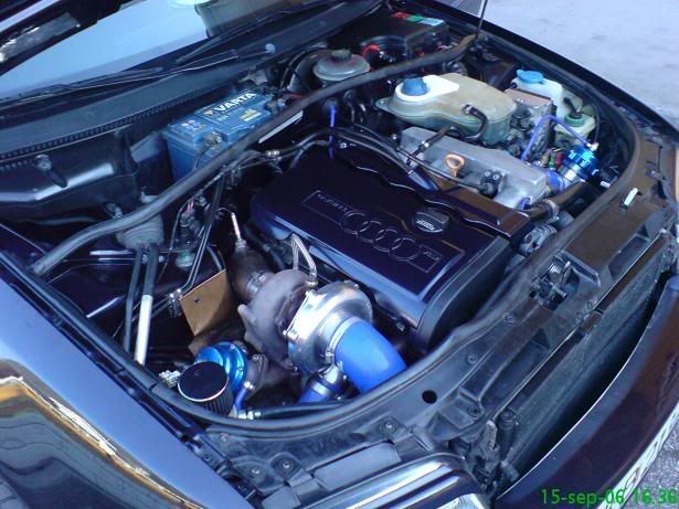

Motor:
- Electromotive Tec3r Datasprut
- Electromotive Tec3r Coiler/Ledningsnett
- Peter G Grenrør
- Ekstern Wastegate ( Tial 38mm )
- Tial 50mm Dumpventil
- 3" Ferrita Eksosanlegg fra turbo
- Turbonetics E-46 Turbo
- Cacthtank i chrom
- STORT K/N Filter - Montert rett på Turbo
- Siemens 720cc Dyser
- Stor Cusom Intercooler
- Turbo Timer
- Black diamond bremseskiver rundt ( borra og slissa )
- Ferodo 2500 klosser rundt om.
- Olje kjølar kit
( Ble bremset hos Bjørnstad Bil til 297 hk på drivhjula og 349,8 hk i motor, men er langt i fra ferdig enda, nye gromdeler er på vei, og skal monteres så fort de kommer i hus. Planen er og stoppe på ca 550hk i motor.

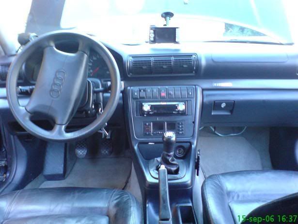

Noen bilder kommer her ..

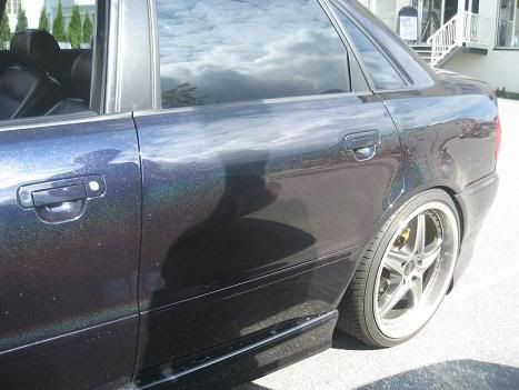

Tatt rett etter lakkering.
Kiker dere litt nøye her så ser dere effektlakken, den eksploderer når sola titter frem! Ganske rått synst jeg da :)
Er noe gamle bilder, kan fått tatt nye i "vintermodus" i mårra ;)

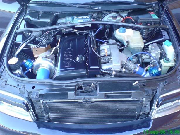

Ja, er ganske trangt om plassen ja !
Har vært plaget litt med at bilen fjusker fælt på høgt turtall siste tiden, så da tok jeg turen til Bjørnstad Bil igjen og planen var å bremse den, men når jeg kom opp dit fikk jeg vite at lamdasondane på bremsebenken deres var gått i stykker, så da tok de turen ut med bilen på vegen og kobla til datan, og da fant de ut at coilene ga ut for lite spenning. Skifta alle coilene for en stund siden, men det hjalp lite. Men gutta der oppe fant raskt ut hva problemet var og satt i gang å bygge om til Electromotive Tec3r coil kit. Og nå funker alt perfekt, og bilen fikk til og med bedre respons en forige gang jeg bremset den. turbotrykket kommer på 2800omdr nå og drar helt ut til 7500omdr !!
Anbefaler de gutta på Bjørnstad Bil, dem kan sakene sine og utfører UTMERKET service!
