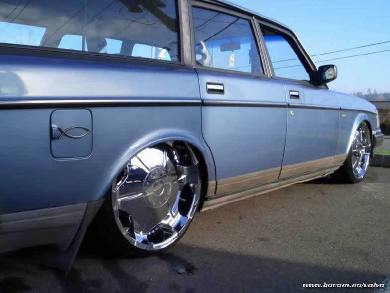

ellers, 225/35-20?? Må vel være bedre med 225/30-20? evnt 215/30-20..
Husk: "høy" profil og store felger, går heller dårlig.
Du må nok ha justerbare momentstag og justerbart panhardstag, evnt. wattlink for å få dette til..
20" på 240 er kvalmt! Jeg måtte bare få det ut, slik som den blå som er vist her... Grøss, grusomt og ubrukelig. Lykke til med å kjøre på norske veier med det der.
