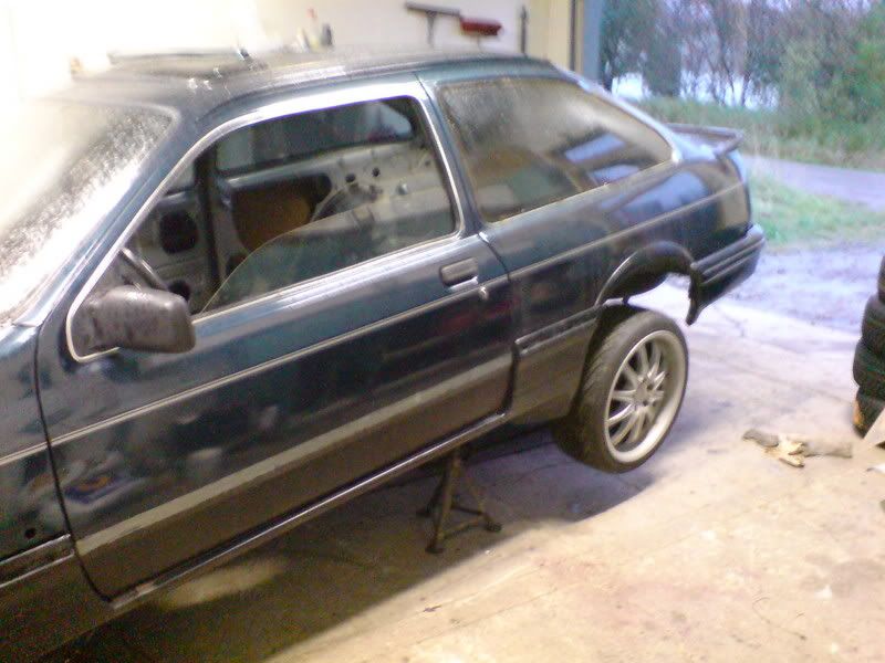

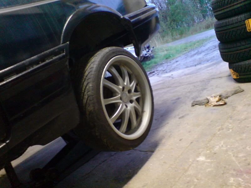

Litt bilder av bilen mens rompa står til værs.
Kan skimte hvor store felgene egentlig er til denne bilen.

Artig! 215/35R18 er mest riktig dimensjon! Dette er noe av "faget" mitt, vil ikke anbefalle noe større, ikke i forhold til senking på Sierra i alle fall. 215/40 blir alt for høyt! 225/35 kan gå, men noe dyrere igjen.
Stusset litt på alu-foringer. Er vel ikke noe svikt i de? Blir jo stivt/sportlig da kanskje,men..
Bra denne tråden:)
-Ikke mye snøring på lite, men litt snøring på mye! ;)
Nåværende bruksbil: 1992 Ford Sierra 4x4 stasjonsvogn
Han blir vell å gå ned til 215, 225 blir litt bredt på en Sierra me 18". Har lest at mange bruker 215 på 18" og mellom 35 og 40 i profil.
Bilen skal bli sportslig, skal jo bane når det er treff, og komfort vet han nesten ikke hva er! hehe
Tror han vil merke noe med disse foringene, men hadde han byttet alle til alu, så haddedet blitt noe annet.
