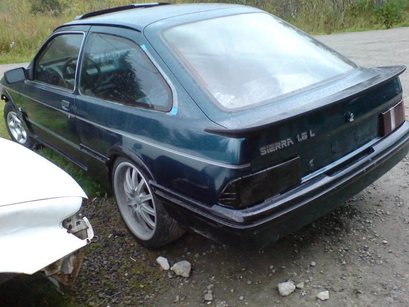

Har en del bilder til, de kommer sigende inn etterhvert. Noe som er sikkert er at tankene til kjølevæske, bremsevæse osv. er ikke noe fint å se på.
Tanken falt at dette skulle lakkeres, Så motorrommet blir enda bedre!
Valget falt på sølv, og jeg synes selv dette passer til det svarte motorrommet.
Grunnen til at valget falt på sølv, er at detaljer inne i bilen er lakket sølv.
Hva syns dere så langt?
Ser bra ut da, med sølv ute og inne!
Hadde lyst på sånn motor en stund jeg også, ikke slått det helt fra meg men..
2.9en har 145 originalt, egentlig ikke all verdens, men uten katalysator og med litt grommere anlegg en standard så kan det vel hjelpe på litt.
Jo forresten, de 18"erne. Er de tatt fra en Scorpio eller noe annet større? Så grådi stort ut på en Sierra syns jeg..
-Ikke mye snøring på lite, men litt snøring på mye! ;)
Nåværende bruksbil: 1992 Ford Sierra 4x4 stasjonsvogn
mr.V@$$b0t|\|: Baklyktene skal sotes eller så blir det klare/hvite lykter, avhenger av hvilken farge bilen blir lakket i. Men tror det blir først soting, skal få være grønn i vinter, mye som kan skje.
Er en plass mellom 145-155HK i denne, tidligere eier har snakket noe om kvassakam, men er ikke sikker. Orginalt er det 145 som avz sier.
Plata bak, borte, så blir det sveiset ei plate for å få den helt slett bak.
avz: Sant, er ikke allverdens med hester, men det er ikke ponnier da, ekte Fjordinger (mener det skrives slik). Drar godt av.
18" har først stått på en Passat V6 TDI 4Motion, som broren til eieren hadde. Så sto de vell på Jostein Beddari sin lyseblåe A4 en stund, for så å komme i henderne til broren igjen. (blir litt tull når vi er 2stk som deler på å skrive her inne).
De er store, men skal gå fint med 215/35 eller så blir det 215/40, syns selv det ble porno!
KajKnoz: skal spørre eieren, mange som har spurt etter løsninger. Og det er typisk at jeg har ikke vært dær når han har fikset, skrudd av osv. Får være mer oppe å skru fra nå av, så jeg kan svare selv.
Får vell svar i morgen, eller så kan det hende han er å skriver her.
Forresten, takk for hyggelige tilbakemeldinger! Jeg og eier får mre guts i oss, så jeg skal tvinge han til å få den ferdig snart. Ikke mye som skal til egentlig, så får man se hva som skjer.
Har liggende en cossie-vinge, men luringene som demonterte den fikk ikke skrudd den av, så hva gjorde de?? Ja, helt riktig, de sagde den av!
Får vell prøve felger framme etterhvert, må dreie av litt på bolt-navet. Selv om jeg ikke eier bilen, så er jeg i 100, og eieren enda mer.
Han har sett på senkesett, så fjærer kjøpes vell + dempere framme, men er ikke sikker på hva han tenker på bake.
