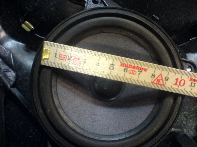

E det bare æ som har 4" foran da??? har en 95' A4 2.8 sedan...
No e ikke æ helt sikker på kossn man måle høytalera, men vil no si at den høytaler'n æ har målt kvalifisere til 4"....
