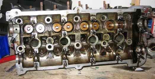

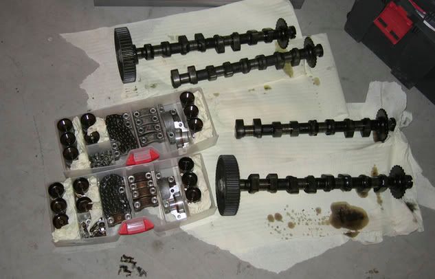

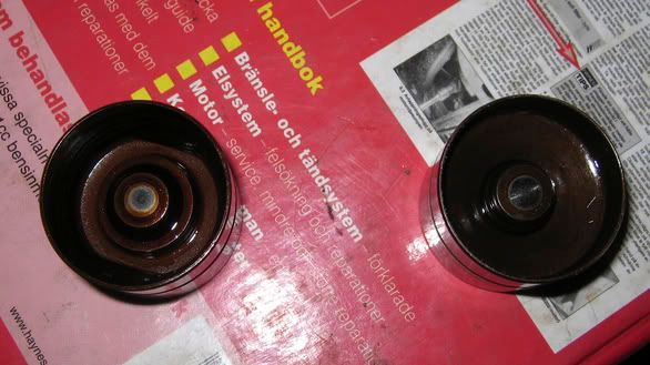

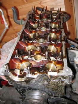

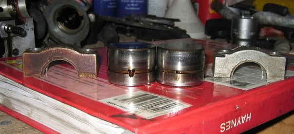

golfrider Skrevet September 27, 2006 Forfatter Rapporter Share Skrevet September 27, 2006 Og det fortsetter.. Skulle ønske jeg fikk gjort mer på bilen, men når en gjør alt for første gang bruker en mye tid på få gjøremål! i går skrudde jeg ut kammene på begge 16v toppene mine. Hadde store problemer med å få av disse halvmånefestene på kammen ettersom de satt som bare rakkern! Fikk dem av ved hjelp av en tang som jeg teipet slik at jeg ikke herpet dem. Var også redd for at hele kammen bare skulle sprette av ettersom jeg ikke har noen aning om hvor spent/stor de ventilfjærene er og hvor stort trykk det er på kammen:o He he.. men det gikk da bra! Vasket delene og stuet dem sirlig vekk i noen esker: Tok også ut ventilløfterne.. Jeg oppdaget i midlertid noe litt rart. Det første var at det virket som om det var forskjellig farge i topp 1 og topp2! Topp 1 virket som om den var dekket med et rødbrunt belegg som satt skikkelig fast! I topp2 var det vanlig metallgrå.. I tilleg var det forskjell på ventilløfterene. Ventilløfterne i topp1 var en anelse tyngre en dem i topp 2, i tillegg var de forskjellige under og "oljehullet" var trekantet på løfterne i topp1 og rund i topp2. Siste forskjellen var at den utvendige "oljerenna" på løfterne i topp 1 satt lavere enn i 2`ern.. Noe som vet hvorfor det var så mange forskjeller på disse toppene? Hva kommer fargeforskjellen av? Her er noen bilder som kan forklare den overstående rabblingen fra en gal mann.. Topp1: Topp2: Fargeforskjell på de halvbuene som fester kammen (1 til venstre i bilde) i tillegg til løfterne: Løfternes underside (fra topp 1 til venstre): Any clues? Siter Sind sie frei heute Abend? Lenke til kommentar Del på andre sider More sharing options...

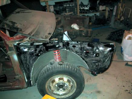

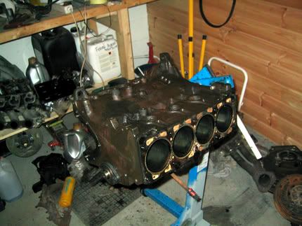

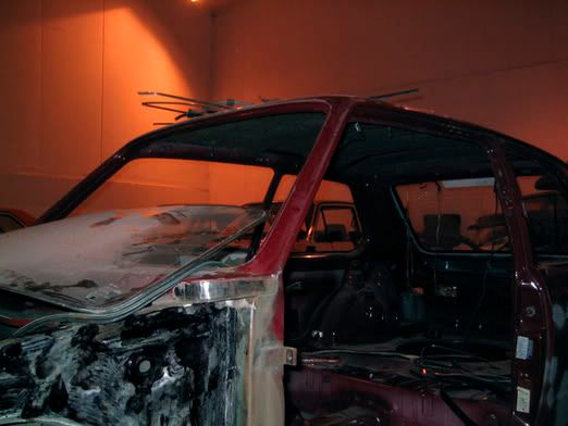

golfrider Skrevet September 28, 2006 Forfatter Rapporter Share Skrevet September 28, 2006 Det ble en tur på værste i går og i tillegg til å legge om dekk på JA`s bil fikk jeg gjort noen småting: Blokka er nå demontert. Stempler, veiv osv så ut til å være i ok stand. Honingen i sylindrene var ikke slitt vekk så de fikk også "ok". Da blir det neste å få delene vasket, nye stempelringer og pakninger og så er det bare å sette det sammen igjen! Plukket ut taktrekket og tok ut frontruten. Så ut som om a-stolpene er i god behold uten rust! Smurte inn innerskjermene med brunox. Det kommer jo til å bli dekket med grunning og tectyl så hvorfor ikke bare pøse på litt "ekstra beskyttelse". Bare la det tørke skikkelig og så gjøre klar for nye forskjermer. blir nok orginale skjermer grunnet dårlig passform på vengs skjermer. Prosjektet skrider fremover og ettersom jeg har så mange forskjellige arbeids"områder" så blir det ikke kjedelig heller! Tenker da selvfølgelig på pussingen som skjer innimellom de artige tingene! Stay tuned og kom gjerne med komentarer! Siter Sind sie frei heute Abend? Lenke til kommentar Del på andre sider More sharing options...

Polardego Skrevet September 28, 2006 Rapporter Share Skrevet September 28, 2006 Ser ferdigere ut nå, men hvordan gjør du det med rust? Fjerner du den helt eller lar du noe være igjen? :hvaskjera Siter Parts and Retards - Størst på senk i Norge. Lenke til kommentar Del på andre sider More sharing options...
golfrider Skrevet September 28, 2006 Forfatter Rapporter Share Skrevet September 28, 2006 Vi får se hva som skjer med godkjenning.. Polardego eller Hå-con om du vil: jeg lar det være noe rust igjen. Da kan jeg ta det samtidig som du gjør ferdig GT`en om tre-fire år. Kjedelig å jobbe alene på værste vet du!;) Siter Sind sie frei heute Abend? Lenke til kommentar Del på andre sider More sharing options...
