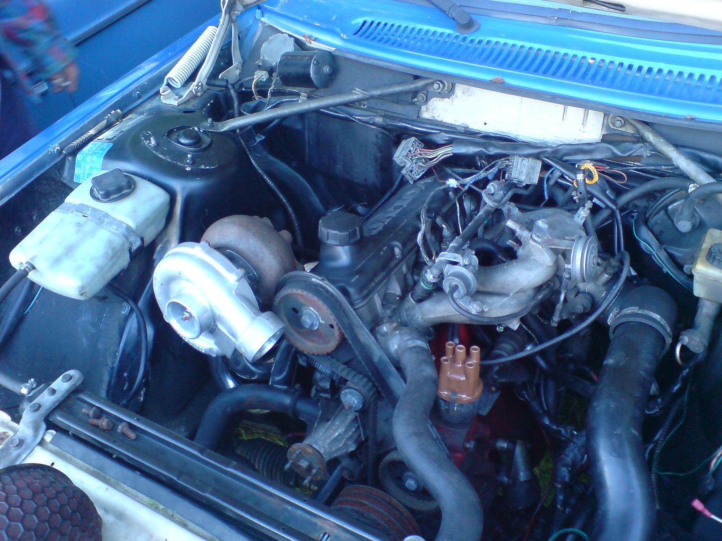

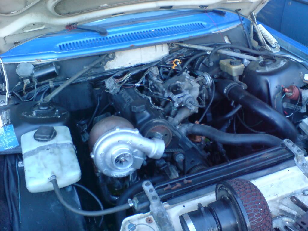

Noen som vet hvor de selger forskjellige grenrør til volvo? Har kjøpt meg en små voksen KKK turbo til prosjektet mitt, og jeg har prøve montert det nå med ett grenrør jeg kunne få kjøpt av en kompis. Men turboen kom for nærme motoren synes jeg... Redd jeg kan smelte register reima hvis jeg bruker det.. Må være så turboen blir oppover vendt.

Har et slikt grenrør på bilen min og. Vil bare gi deg noen tips. For det første må du snu flensen på grenrøret. Så må du for all del lage support til den digre turboen. Ellers sprikker det. Bør og ha flexirør på downpipen. Har mye mindre turbo på min, men røret ut fra sylinder 1 og 2 har sprukket en gang. Varmen og vibrasjonen tar knekken på det.

turboen kan fint stå der, men du må bruke varmedeksler rundt eksoshuset der... :) (om du har plass til det da?) Se feks på Granadaen til han gatebil-dude'n.... han har sånne varmedeksler rundt turbinhusa sine, demper utrulig mye varme.

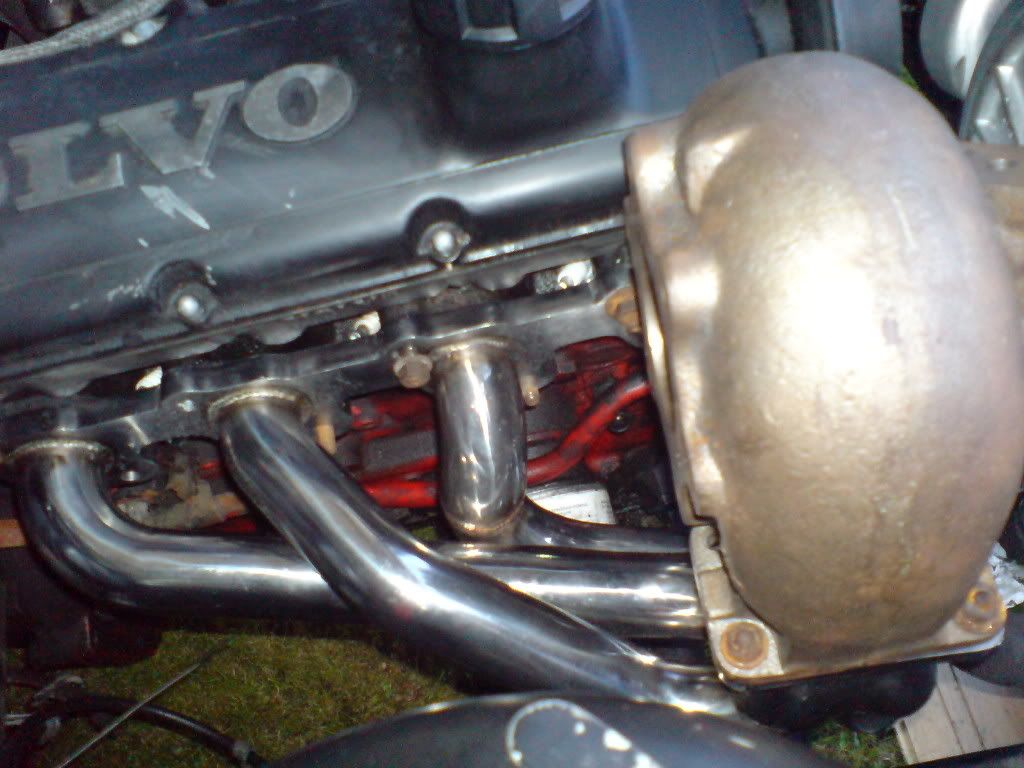

Flensen inn mot toppen, glemte å skrive det.. du får ikke plass til tennpluggene.. eller du kommer hvertfall ikke til dem.. jeg hadde hvertfall dette problemet.. du må snu flensen 180 slik at du får di "hulla" til pluggene opp.. hvis du ser på prosjekt tråden min på en eller annen side der så er det bilde av grenrøret med flensen snudd.
